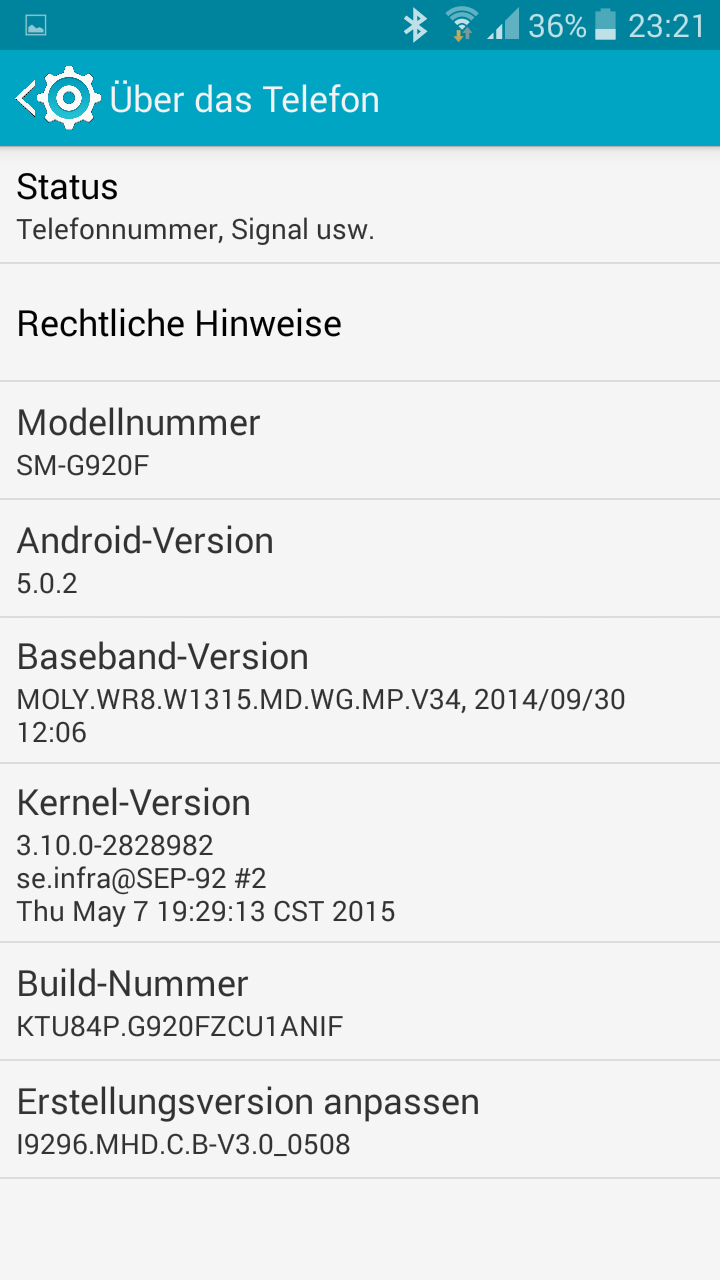

    Sicher, daß ein MT6592 vebaut wurde?
    Was sagt denn das MTK DT?
    KTU84P ist Android 4.4.4 - aber oben steht 5.0.2 - wer solche Fakes schafft, der wird auch den SoC faken.
    Mit solchen Äußerungen wäre ich bei solchen Fake-Phones sehr vorsichtig!
    @DanielZ87 Wo hast Du das denn her?

    SM-G920F lässt auf einen Galaxy S6 - Klon schließen.
    Da sind massig Fake-Angaben vorprogrammiert. Mit
    Glück ist ein 6582 drin, mit Pech ein 6572.
    CPU-Z und/oder Antutu aus dem Playstore installieren
    und schauen.

    @DanielZ87 :grin:as wichtigste bei einem Fake ist die Datensicherung, beschrieben in MTK Droidtool Thema. Du findest nicht so leicht ein Stock ROM dafür!
    Schaue in meine Signatur! TIPP0
    ... und leichtfertige Tipps führen ganz schnell zur Katastrophe.
    unbedingt befolgen... nur hier wird als der Betrug richtig aufgedeckt, weil der Stamp des moDem Files gegen die cpuinfo gehalten wird. Und wenn Du richtig Pech hast, ist sogar ein ubifs Filesystem drauf... dann hat man die Xrschkarte gezogen...
    und noch etwas... gleicher Prozessor bedeutet noch lange nicht kompatible Firmware!

    Stimmt natürlich, an Fake-Hardware hatte ich garnicht gedacht. Wenn man nicht genau weiss was verbaut ist, sollte man wirklich etwas vorsichtiger sein.
    Und wie @Ora schon sagt, auf jedenfall erstmal nen Backup machen bevor man bastelt.

    Also ich habe mal das Tool laufen lassen:
    Alles gut? :grin:
    --- Doppelpost zusammengefügt, 8. Juni 2015, Original Post Date: 8. Juni 2015 ---
    Ich glaube FAKE Hardware :(
