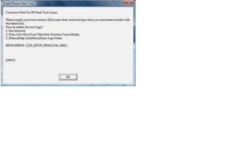

    e: hab mich an deine Anleitung gehalten, es ist aber nix passiert, dann hab ich einfach während es mit dem PC verbunden war und das Flash tool noch lief Akku rein und raus gemacht um zu gucken ob der PC es erkennt. Daraufhin hat das Flash tool von alleine gearbeitet. Der Prozentbalken lief rot an auf 100 % in 17 sekunden, allerdings kam eine Fehlermeldung.
    Ich probier das ganze nochmal und schreib dann hier die Fehlermeldung rein.
    Doppelpost zusammengefügt nach 8 minutes:
    So sah es aus:
    Den Anhang 23983 betrachten
    Den Anhang 23984 betrachten
    Außerdem kam kurz die Meldung dass ich das Usb kabel einstecken soll, aber das war ja bereits verbunden mit dem PC.

    Ich mach das immer so: Akku raus, Download drücken, Handy an PC (roter Balken läuft los), Akku rein..
    Es sieht aber so aus, als wenn der zweite Treiber noch nicht installiert sei
    Mach mal den Gerätemanager auf und beobachte ihn dabei.

    Habe das jetzt genauso gemacht, wie du gesagt hast und dabei den Gerätemanager beobachtet. Sobald ich den Akku rein mache, geht der rote Balken los und in etwa zeitgleich wird das Gerät im Gerätemanager MTK USB PORT (COM3) unter Anschlüsse (COM & LPT) erkannt. Dann läuft der Balken auf hundert prozent in 17 Sekunden an, woraufhin die Nachricht erscheint das Gerät an den USB anzuschließen in 13 Sekunden, 12 Sekunden usw (Countdown läuft runter). Wenn die Nachricht erscheint das Gerät anzuschließen, ist es auch im Gerätemanager nicht mehr sichtbar.
    Ich habe allerdings nur diesen Treiber installiert: MT6577 USB Treiber - Downloads - Chinamobiles.org
    Wo kriege ich denn den 2. Treiber her?

    Wenn es dir nach dem Preloader die Images nicht flasht, dann passt die ROM nicht zum Handy.
    Hab ich doch gleich gesagt, wird nicht einfach die passende zu finden.
    Bezeichnungen sind bei den Clones Schall und Rauch.
    Leider kann ich die Bilder von den FlashTool Fehlermeldungen nicht sehen?
    Liegt das an meinem PC oder geht das den anderen auch so?

    Ich sehe sie auch nicht.
    Die Meldungen vom MTKdroidTool, die Fehlermeldungen des Flash-Tools und Fotos wäre in Summe hilfreich - so ist es immer nur try und error..

    Hier sind die Bilder nochmal:
