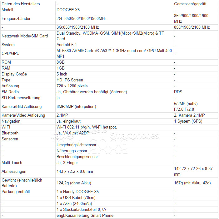

    Technische Daten: (Auszug)

    Abmessungen und Gewicht
    Gehäuse
    [​IMG] [​IMG] [​IMG] [​IMG] [​IMG] [​IMG] [​IMG]
    Ladegerät -- 0,7mAh
    Geometrie und Overhead
    Bei der Dicke gibt es keine Abweichung zu der Spezifikation des Herstellers.
