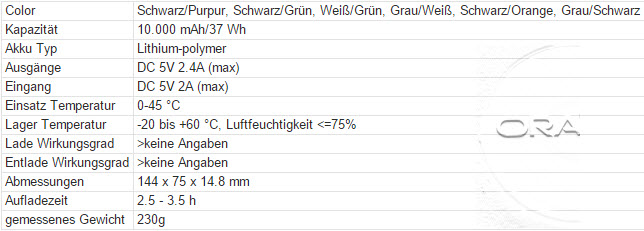

Hier die technischen Angaben des chinesischen Herstellers:
