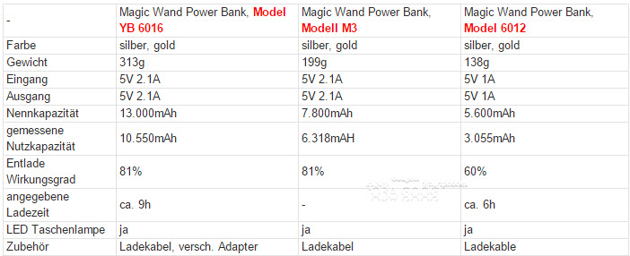

    Hier die technischen Angaben des Herstellers:
    Messergebnisse:
    Geladen wurden die Boxen bis kurz vor dem Erreichen der Ladeschlussspannung mit etwa 2A (1A).
    Die Messergebnisse stammen aus einer kompletten Entladung nach der ersten kompletten Wiederaufladung.
    Als Ladegerät diente ein Blitzwolf 5 Port Mutilader.
    Fazit:
    + gemessene "Netto"-Kapazität entsprechen den üblichen Wirkungsgrad einer Powerbank.
    + LED als Taschenlampe oder Signallampe
    + keine scharfen Kanten (also keine Schutzhülle erforderlich)
    - kein Gefäß/ Stoffbeutel für Transport im Lieferumfang​
