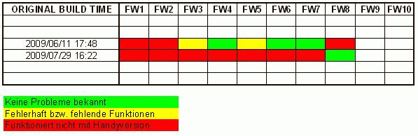

    Firmware kompatibilät:
    ablesbar in folgender Tabelle:
    So funktionierts:
    ladet euch alle zum Download verfügbaren Firmwares herunter und probiert sie nacheinander aus. Schickt mir danach was eure Original-FW war und danach welche anderen Firmwares gehen oder nicht bzw. welche Probleme aufgetreten sind. Firmwares die hier noch nicht sind bitte auch schicken! Ich nehme sie dann umgehend auf!

    Habe die FW 7 auf mein FAKE i68+ geflasht -funzt bestens mit 2 Einschränkungen: Die Kamera kann kein 640x320 mehr. Dafür hats aber nen Digital Zoom und Sie speichert die Fotos automatisch nach dem knipsen. Hats mit meiner alten Fw nicht.. Und: Die Provider SMS zum automatischen Einrichten von Internet MMS usw. funzen net mehr. man muss alles manuell eintragen . Aber dann gehts auch.:taunt:
    Die FW 8 hatte ich auch probiert- Lässt sich reinflashen und startet ist aber in Russisch und er touchscreen geht net.:noo:
    Danke für die Files! echt klasse.:up:

    Geht nur nicht weil zumindest bei meinem Fake bei dieser VErsion der Touchscreen nicht geht.
    Aber egal bin mit der 7er glücklich..!
    Bei nem Kumpel mit einem andern I68+ Fake geht die FW 8 zwar mit Touchscreen aber dafür geht die Camera net. Leider auch bei allen anderen Versionen nicht. Also gibts wohl doch unterschiede bei der Hardware der ganzen Gefakten i68+ er...

    Ich kann bei meinem i68+ zwar die FW7 draufflashen aber mein Tochscreen klappt dann nicht.
    kann man da noch was gegen machen?
