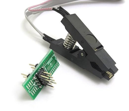

  10. Tommes24
    Tommes24 Member
    25. Juli 2013
    66
    11
    UMI C1
    Hm, ich glaube das Phone ist hinüber.
    anderer PC, anderes Kabel, aktuelles Flash Tool 5.1636.00
    Nur Preloader, oder alle Bereiche flashen, endet immer im:
    -> Get Memory Fail
    oder
    -> S_DA_SDMMC_WRITE_FAILE
    Format endet auch im Get Memory fail, cannot find memory
    Hat jemand noch eine Idee ?
    Evtl. Chip extern flashen per USB Programmer ? Klick
