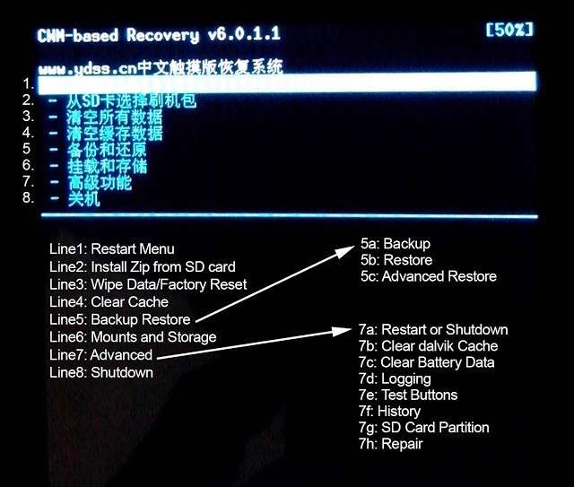

    habe entlich eine Antwort erhalten, aber komme nicht weiter da der REvoery Modus auf Chinesisch ist:
    Das Problem, ueber das Sie sich beschwert haben, ist einen Software-Fehler. Bitte machen Sie mal:
    1.Schalten Sie das Handy aus.
    2.Druecken Sie geleichzeitig die Taste des Schalter und der Lautstaerke. So wird Ihr Handy in die recovery Mode.
    3.Wischen Sie alle Daten und Cache. (Wählen Sie die dritte und die vierte Option "Wipe").
    4.Schließlich wird das System neu zu starten.
    Ist es in Ordnung? Wenn Sie noch Fragen od. Problem haben, bitte teilen Sie uns mit .

    weis jemand an welcher Stelle des Menüs wipe data ist

    sieht so aus:
    [​IMG] [​IMG]
    schau mal hier:
    https://www.google.com/search?q=cmw&hl=de&source=lnms&tbm=isch&sa=X&ei=WED9UpyhI4jt4gSKj4DQAQ&ved=0CAkQ_AUoAQ&biw=1131&bih=790#hl=de&q=cmw mtk&tbm=isch&facrc=_&imgdii=_&imgrc=W9kMcyvSaDQVTM%3A;u19Sa6ATEtBa9M;http%3A%2F%2Fwww.needrom.com%2Fwp-content%2Fuploads%2F2013%2F05%2Frecovery-1.jpg;http%3A%2F%2Fwww.needrom.com%2Fcwm-for-mtk-platform%2F;600;358

    Wenn ich von meinen ersten Bild das dritte auswähle komme ich zu diesen Menü[​IMG]

    Bestätige bloß nichts von dem unlesbaren Zeug.

    wenn ich vom ersten Bild den 4. Menüpunkt auswähle, komme ich zu diesen Menü.
    mal sehen was der Support antwortet.

    stimmt, mach nichts unüberlegtes...lass es lieber.
    ich wollte nur mit den paar bilder verdeutlichen das auch wenn es in chinesisch ist, man entsprechende englische bilder bei google findet.
    die bilder oben sind nur beispiele, nicht zur nachahmung empfohlen.
    nach wie vor bin ich der meinung das es ein abschirmungs problem seitens der platine ist
