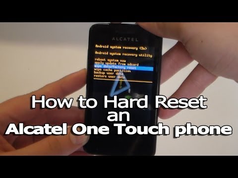

    Schon ja würde auch eher die Firmware darüber und neu starten. Aber hier nochmal bildlich. Gleich wie beim C9. Scheint so das Standartding bei dennen zu sein. Vol + - abwechselnd und Power, drin.
    Cwm/Crt Port wäre hier http://4pda.ru/forum/index.php?showtopic=569984&st=1500 (Übersetzer nehmen ;) ) Unter 3ten Tab der AOSP 5.0 Port. Der ging einwandfrei.
