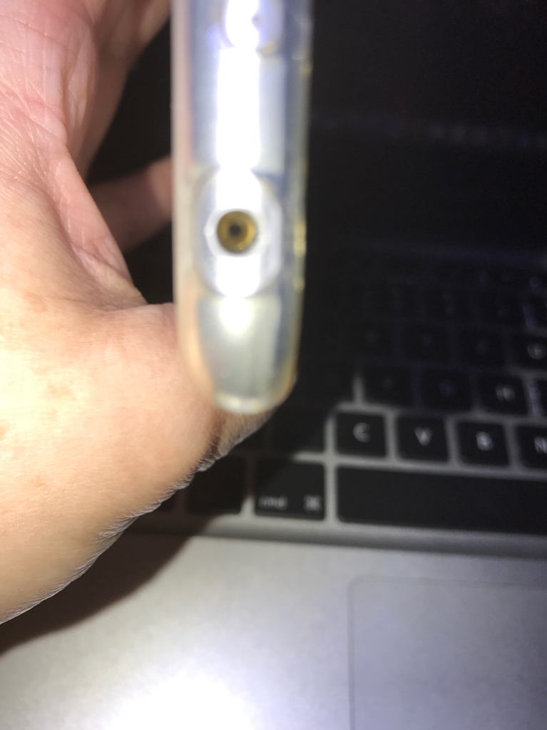

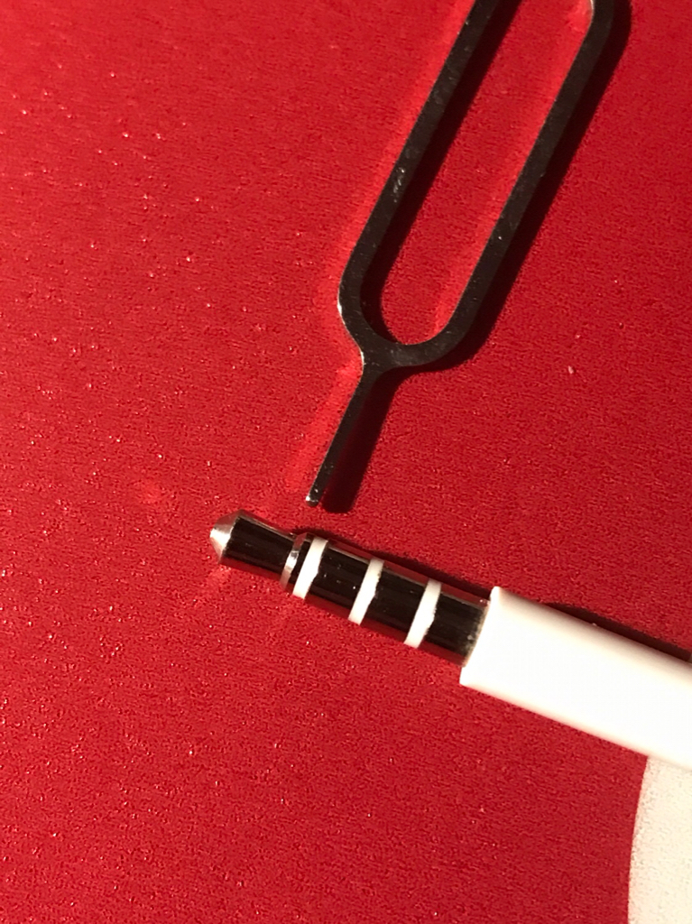

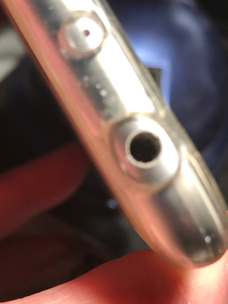

    Hallo Doc, ich mal wieder leider ist der Klinkenstecker meiner Freundin in ihrem geliebten MEIZU abgebrochen.Der Stecker ist von ihrer Anlage und das Kabel war wohl auch richtig teuer.Sie hat ihre komplette Mediathek drauf und möchte es auch gerne weiter nutzen.
    Es könnte auch sein das es vorher auf dem Boden lag und sie oder die Kinder drauf getreten sind und es schon angebrochen war.
    So, jemand eine Idee wie ich das wieder raus bekomme?

    Klinker Stecker ab gebrochen. Mit feinem Bohrer innen, im Stecker, rein bohren. Eventuell frist der Bohrer sich etwas fest und Du kannst dann ziehen. Im Klinker Stecker ist ja sicher ein Hohlraum für die Adern. Allerdings wenn sich der Stecker mit dreht siehts schlesch aus. Plan B, Gerät öffnen und dann vielleicht mit zwei starken Nadeln raus hebeln.

    Bohren sehe ich als kritisch. So ein kleiner Bohrer bricht dir eher ab als alles andere.
    Entweder die Korkenzieher Methode mit einer Spax Schraube ganz vorsichtig.
    Oder auch Mal mit einem kleinen Powermagnet.
    Vielleicht der nächste Schlüsseldienst oder Uhrenmacher, die haben auch so feines Werkzeug.
    Ganz einfach zerlegen wäre natürlich die wohl einfachste alternative, solange man alles unbeschädigt wieder zusammen bekommt :)

    kleinen bohrer nehmen, von hnd vorsichtig eindrehen bis er sich verkanntet und rausziehen.
    oder eine schraube nehmen, die ebenso vorsichtig eindrehen und raus ziehen.
    wenn pech, öffnen.
    kenne das gerät nicht, schätze mal unten 2 schrauben? ansonsten vorsichtig backcover entfernen und vorsichtig entfernen. der rest wird zich zeigen.

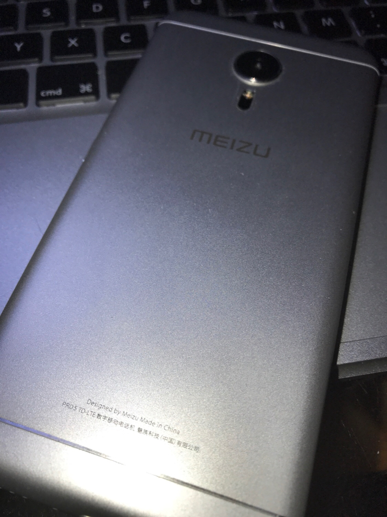

    Doc das Teil ist ein MEIZU MX5 Pro mit Ubuntu und ja unten sind zwei Schrauben.
    Natürlich habe ich schon das ein oder andere versucht, aber leider erfolglos.Es ist das untere Teil der Klinke, laut Video müsste ich das Teil komplett zerlegen um die Klinke zu tauschen.

    naja, komplett tauschen ist übertrieben...
    im besten fall kannst du es von außen mit einer sehr schmalen pinzette rausholen.
    die klinke ist ja innen holt, bestenfalls kunststoff drin, vielleicht eine nähnadel etwas heiß machen, das innenleben genau treffen und warten bis es hart wird, dann rausziehen.
    auf alle fälle kann man es rausfischen, irgendwie....am besten nadel, bohrer, pinzette...
    ansonsten, gerät öffnen, mit etwas das abgebrochene stk. rausschieben ohne die buchse wechseln zu müssen

    Ich hab’s Schraube und Akkuschrauber und mit viel Feingefühl
    Naja die Buchse hat ein bisschen gelitten.
    Danke nochmal [​IMG]
