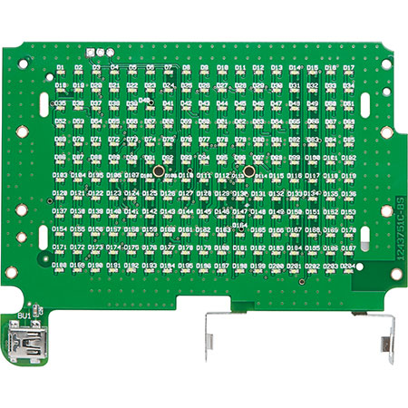

    Hoffe bin hier richtig mit meiner Frage. Hab so eine Platine mit diverse LEDs drauf. Nun möchte ich diese LEDs dort ablöten und via zwei Kabeln wieder dranlöten. Is das machbar oder bekommt man die LEDs nicht ab ?

    das sind SMD LED
    links und rechts davon heiß machen und mit pinzette abheben. ist machbar

    Sehr feine Lötspitze und nicht zu heiß, so klein wie die sind gehen die schnell drauf oder verbruzeln auf der Lötspitze wenns dort kleben bleibt.
    Könntest auch versuchen die Platine von unten mit nem heißluftfön gleichmäßig zu erhitzen und die leds dann einfach mit nem Tuch runterstreichen sobald sich das Lötzinn verflüssigt.

    ja, mit einer SMD lötspitze.
    besser wäre noch ein lötbad oder zur not einem reflow....

    Danke. Is zwar ne Fummelarbeit bei den vielen Dingern aber ich werds probieren. War mir halt nich sicher ob die abgehen.

    Ohne jetzt zu Wissen was du vorhast, unbedingt die Betriebsspannung der LED's beachten.

    naja , @ duffy, er hat ja geschrieben, das er sie nur mit kabeln "verlegen" möchte,,,,
    grundsätzlich , wie @doc schon geschrieben hat , mit der pinzette festhalten und beide lötstellen kurz erwärmen,
    die pinzette leitet die wärme ab und man verhindert damit, das die led an der lötspitze klebt,,,

    die polarität !
    Anode und Katode beachten meintest du...
    + und - beachten!
    doc
