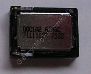

    nachdem ich das Verbindungskabel für das Display angedrückt habe und es auch wieder funktioniert geht auf einmal der Lautsprecher nicht mehr.

    der lautsprecher fürfte eigentlich leicht zu beheben sein... schau mal nach ob die kontakte (sind nur 2 kleine drähte) verbogen sind

    Wo sitzen denn die Kontakte ?

    die kontakte vom lautsprecher sitzen genau drauf und kontaktieren das board.
    sehen in etwas so aus:

    Wenn du mir jetzt bitte noch schreibst wo im Handy der Lautsprecher sitzt :)

    .. da wo das ohr hinkommt, darunter.
    besser gesagt unter dem board an gleicher stelle
    Doppelpost zusammengefügt nach 5 minutes:
    nachtrag.
    unten, neben dem buttons gibt es nochmal einen lautsprecher...
    kabel geprüft? lautsprecher richtig eingesetzt?

    sodele, das phone ist da, der lautsprecher geht wieder.
    ist nen standart lautsprecher mit federkontakt, der war nach außen verbogen.
