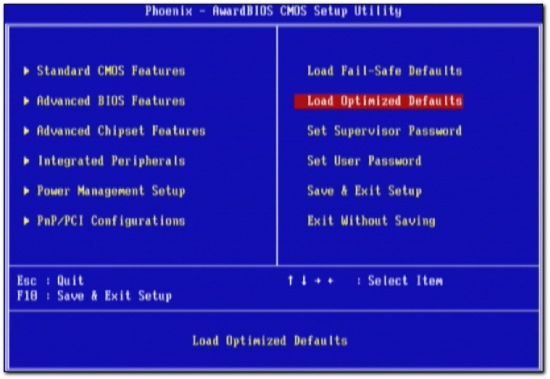

    Okay, hast du eine Nvidia Grafikkarte der 8x/9x Serie?
    Desweiteren empfehle ich immer noch die Taktung aufs Original zu setzten.
    Wie du in den Bios kommst weiss ich nicht genau, normalerweise musst du dann direkt beim start (noch vor dem Windoof-Logo) [entf] drücken. Danach bekommst du so einen schönen blauen Screen wie den hier:
    Und da hast du denn eine Option auf 'Fail-Safe' oder 'Default' zu setzten.
