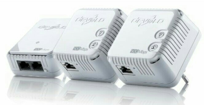

    Nach TP-Link- und Netgear-Reinfällen bin ich bei Devolo gelandet und
    sehr zufrieden.
    Meine Konstellation:
    Hauptrouter+DLan 200 AV "Sender" im EG
    DLan 200 AVpro Wireless N "Empfänger" jeweils im OG und Keller
    sowie einen DLan 100 AV + Billigrouter draußen in der Hobbywerkstatt
    Der Vorteil ist, dass die "Empfänger" sowohl mit WLan N funken,
    als auch 3 direkte LAN-Anschlüsse bieten, also all-in-one, statt Deiner
    Vielgeräte-Lösung.
    In nunmehr 3,5 Jahren musste nicht einmal resettet werden, die
    Devolo-Komponenten laufen wie geschmiert. Nur der TP-Link
    Billigrouter braucht alle paar Wochen den kurzen Hirntod um
    weiter zu funzen.
    Das sind die Grundkomponenten:
    http://www.amazon.de/DEVOLO-powerli...r=8-11&keywords=devolo+dlan+200+av+wireless+n
    Die neuere Generation 500 AV hat zudem noch eine durchgeschliffene
    Steckdose an den "Empfängern", ist aber etwas kostspieliger.
    Speedtestwerte im WLan bei 50 MBit-Anschluss:
    Hauptrouter: 48-49 MBit DL / 10 MBit UL
    Keller/OG: 43 MBit DL / 9,8 MBit UL
    Werkstatt: 35 MBit DL / 8 MBit UL
    altmann und tommy0815 sagen Danke für diesen hilfreichen Beitrag.
