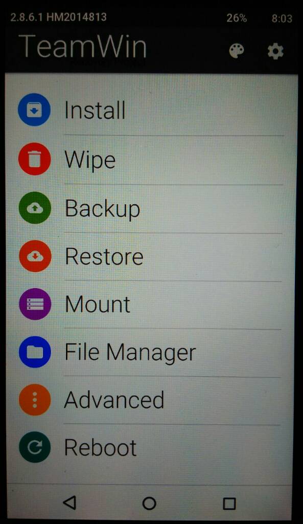

    Starte das TWRP-RECOVERY:[​IMG]

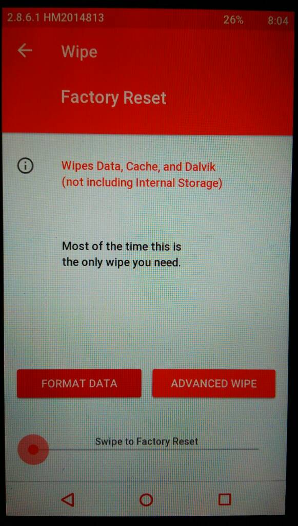

    Dort auf "Wipe" drücken:
    Hier den "Swipe-Schieber" ganz unten langsam nach rechts schieben. Wie du dort siehst wird dies auch "Factory Reset" bzw. "Format Data" genannt (Wipe Data & Cache & Dalvik).

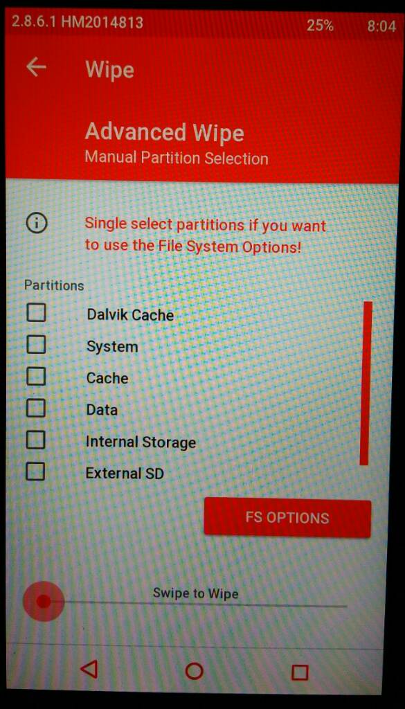

    Es gibt auch noch die Möglichkeit eigene Wünsche einzeln auszuwählen. Drücke hierzu "Advanced Wipe":

    @mirkomosi für ein fullwipe müsste ich nun alle optionen unter advanced wipe aktivieren?
    Ich hab das jetzt probiert. USB Ogt Wipe ging nicht, sonst alles. Nun bleibt mein Handy beim Mi Logo beim booten hängen. Ich hab aber twrp recovery installiert und damit auch ein komplettes Handy backup gemacht, welches auf meinem PC kopiert wurde.

    Unter "Advanced Wipe" würde ich maximal Dalvik, System, Cache und Date anhaken.
    Welche Daten unter "System" gelöscht werden kann ich im Augenblick aber auch nicht sagen. Würde bei "System" persönlich vorsichtig sein.

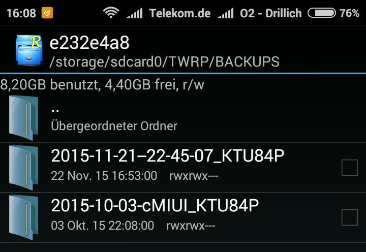

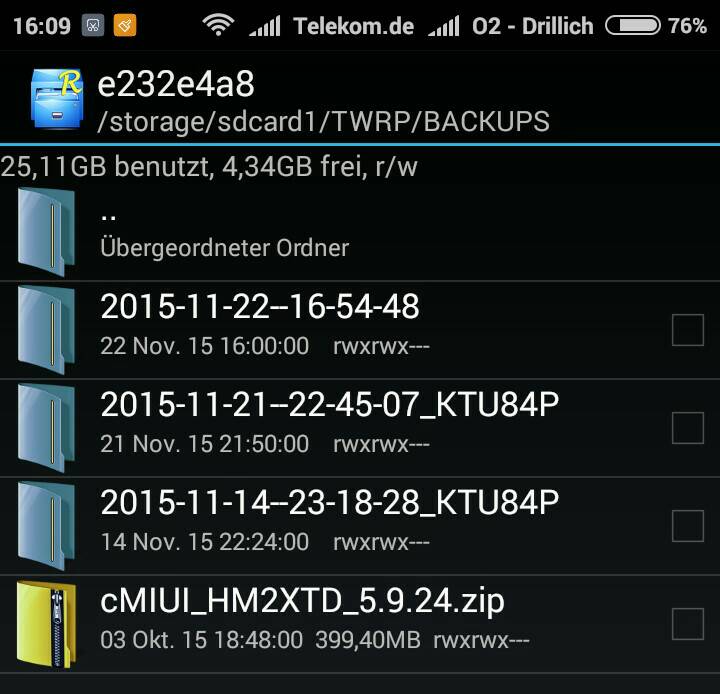

    Bei mir werden unter "Select Storage" die TWRP-Backups im Hintergrund angezeigt. Im Vordergrund ist ein Fenster zur Auswahl von "Internaler Speicher, Externaler Speicher, USB-OTG" mit entsprechenden Datengrößenangaben. Wenn ich zw. intern und extern Wechsel, dann werden auch die im Hintergrund liegenden Backups angezeigt.
    Beim RootExplorer sieht das Dateiverzeichnis wie folgt aus.
    Extern (SD-Karte)
    Intern
