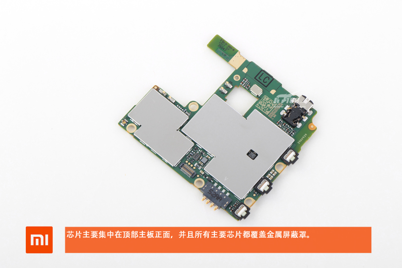

    @Herr Doctor Phone Ich habe zwei Redmi2. Zu kurz oder zu lange kann es nicht sein, da die beiden Kopfhörer mit beiden Redmi2 gingen bis der Kopfhörereinsteckdinger im Redmi2 den Geist aufgegeben hat.
    Ich habe gerade mal geschaut und bin auf das Bild hier gestoßen.
    Wenn ich es richtig sehe muss man löten können wenn man es selber reparien will. Kann das zufällig jemand?
    Oder täusche ich mich?[​IMG]

    bist du dir 100% sicher das es an den buchsen liegt und nicht an den innen liegenden kontakten? (die kann man nach biegen mit einer kleinen gebogenen nadel von außen - ansonsten von innen)
    löten ist kein problem, ist relativ einfach, nur die richtige buchse finden ist vielleicht ein problem? vielleicht bei ebay fündig werden.

    Es kann auch an den Kontakten liegen. (Hoffentlich) Ich habe zwei linke Hände beim löten. Wie kann ich die wieder richtig hinbiegen?

    von außen ins loch rein schauen, und mit einer feinen kleinen nadel vorsichtig rein biegen...damit sie besseren kontakt bekommen.
    den ganz oben, den zuerst, den etwas rein ins loch biegen (danach sollte es normal wieder gehen)

    ich glaube es liegt an den kontakten...verbogen :(
