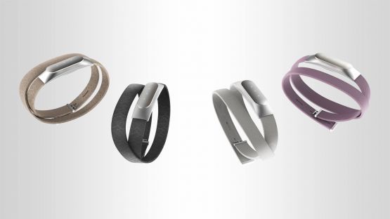

    Was ist den eigentlich mit dem in Netz kursierenden Lederarmband für das Mi Band
    oder ist das nur ein großer Fake ?

    Fake ist es nicht, der Hugo trägt es sogar auf diesen Foto aber was sein kann ist das es nie Produktionsreif geworden ist.
