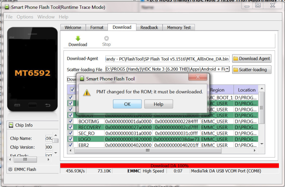

    Ich habe nochmal zwei ROMs von "needrom" runtergeladen (siehe unten) und versucht zu installieren. Leider tut sich nix.
    Ich hab's mit Batterie und ohne Batterie versucht. "Download" und "Format all und download". Manchmal wird das HAndy auch nicht vom Flashtool erkannt. Ich weiß nicht warum, liegt's am Handy, am Treiber, am Flashtool?
    Es bleibt schwarz.
    Ich verstehe auch nicht was mit der Firmware ist die ich ganz zu Anfang mit "Format all und download" draufspielen konnte. Die Aktion ist ja erfolgreich durchgelaufen.
    Würde mich freuen wenn Du noch einen Rat hättest.

    Nein! Diese hat einen falschen Preloader aufgespielt. Jetzt rettet Dich einzig und allein der richtige.
    Den und nur den zunächst flashen. Ohne Sicherung hilft nur Suchen...

    Die Meldung auf dem Foto oben tauchte auf als ich die Firmeware für das "HDC Note 3 Vitas" draufspielen wollte.
    Ich hab's dann mal mit Okay abgeschickt, aber passiert ich nichts.
    Mehr kann ich Dir auch nicht sagen.

    Wenn es die richtige Firmware für Dein Handy wäre, dann hättest Du nach "ok" die Option "Firmware upgrade" wählen müssen und den Download wiederholen können.
    Nein, nur in einem mit SP Flashtool flashbaren Stock Rom.

    ......ich würde hier erstmal nicht Gott und alle Welt verrückt machen!
    Nach dieser Meldung hat sich im Phone noch gar nichts verändert! Sie bedeutet nur, dass im Flashtool ein Rom geladen ist, welches über eine ander Partitionstabelle (PMT) verfügt und für deren flashen, das ändern derer über den Befehl "Flash und Download" erfolgen kann.
    Das heißt du kannst hier nicht einzelne Elemente aus dem Rom separat flashen - das Rom nur im ganzen.
