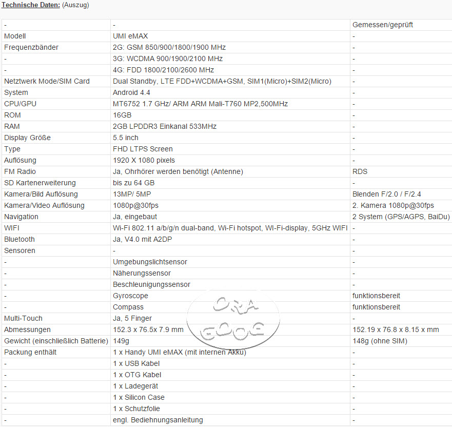

    Der Langzeittest nähert sich dem Ende und deshalb hier noch ein paar Nachträge.
    UMI eMax MT6752 5,5'' FHD LTPS 2/16GB - Ora's Langzeittest -- Akku Handling
    Nun wieder ein Lebenszeichen im Langzeittest.
    Was habe ich verändert?
    Mit ROOTJOY die letzte aktuelle Version aufgespielt:
    • eine dem TWRP ähnliches Recovery wurde dabei installiert, welches sich aber nicht zum Backup übereden lässt. Es gibt Fehlermeldungen
    • damit kann man aber unsignierte zip's ausführen
    • Fehler im Stock ROM bezüglich Googgle Play Movie immer noch vorhanden, lässt sich nur mit der Brechstange beseitigen
    • Google_Play_movies_fehler Stock ROM.png Google_Play_movies_fehler Stock ROM2.png Google_Play_movies_fehler Stock ROM3.png
    Erfahrungen zum Akku:
    • Messungen bestätigen die Nennkapa
    • Geekbench Testergebnis
    • Akkustatistik nach Geekbench
    • Lange Ladezeiten, da max. mit 1,7 A geladen wird, allerdings auch progressiv abnehmender Stromstärke
    Bemerkungen zu sonstigen Beobachtungen:
    • Tageslichhelligkeit des Display ist unzureichend
      • da stören dann auch Menüs mit schwarzem Hintergrund
    • Double Touch Wake up löst in der Hosentasche versehentlich ungewollte Aktionen aus
    Zum Vergleich der Standzeiten... schaut Euch diese Tabelle an.
    So reiht sich das UMI eMAX ein. Die Akkustatisik kann sich jedenfalls Blicken lassen.
  19. Ora
    Ora Tester
    22. Februar 2013
    9,608
    6,610
    Leagoo Elite 1 <- Frau
    zenFone 2 <- Videokamera Monitor
    UMI eMax MT6752 5,5'' FHD LTPS 2/16GB - Ora's Langzeittest -- Bewertung der Features im Klassenvergleich
    Zusammenfassend:
    • ein rundum solides Ergebnis in seiner Klasse
    • leistet sich beim LTE einen unverzeihlichen "Band 20" Mangel
    • glänzt durch dicken Akku in dieser Klasse
    • die Tageslichterkennbarkeit ist allerdings unterstes Level in dieser Klasse
    • Fehler im UI des Stock ROM's (Google Play Movi App), der nur durch Reinstallation mit Root und Brechstange behebbar ist, zeigt leider unfertige Firmware
    Damit beende ich den Langzeittest. Das Gerät steht mir nicht mehr zur Verfügung.
    Nachtrag: LTE mit Aldi Talk nachgewiesen.
