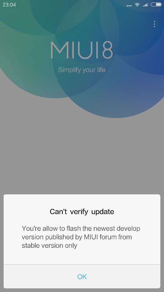

    Ok, hatte das Phone in den "USB" Modus gebracht, keine Ahnung ob das der EDL Modus war, man sah auf dem Bildschirm ein Gerät mit einem USB Kabel. So ging es mit der Mi Suite, mit der Update App habe ich es probiert da kommt immer eine Fehlermeldung:

    Also die Dev Rom habe ich immer noch nicht drauf bekommen, das geht nicht mit der Update App

    Umbenannt hattest die ROM in 'update.zip'?
  14. vkinggod
    vkinggod Member
    27. November 2015
    55
    25
    Elephone P7000
    Jup habe ich, geht trotzdem nicht
  15. Nurnai
    Online
    Nurnai Just me
    14. November 2015
    367
    622
    weiblich
    Redmi Note 4 Global, Redmi Pro
    Du hast auch die richtige genommen?
    Global Dev auf global Stable?
    Chin. Dev auf chin. Stable?
    Wechsel zwischen global und chin. ist nicht über den Updater möglich.
