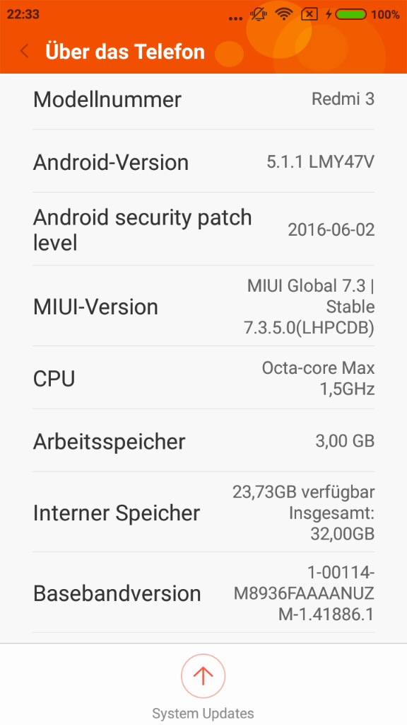

    Hallo. Ich habe heute von Tinydeal das Redmi 3 Pro bekommen. Leider wurde meine Bitte, das Original-Rom drauf zulassen ignoriert.
    Ich hatte also ein modifiertes Miui mit einem vorinstallierten Tinydeal-Store, leider jedoch ohne Fingerprint.
    Also habe ich kurzerhand auf Werkszustand zurückgesetzt und habe nun ein anderes Rom mit dem Fingerprint.
    Die Bezeichnung lautet nicht, Redmi 3 Pro, sondern Redmi 3. Ist das portiert?
    Kann ich damit updaten oder muss ich dazu komplett umsteigen?
    Es läuft insofern fehlerfrei. Nur im Gegensatz zur Auslieferung ist nun das Deutsch etwas schwach übersetzt. Kann mir Jemand sagen, was das für ein Rom ist?

    Definitiv keine Originale, hab meins auch von TD - Ziemlich miese ROM hab mir dann eine angepasste für den gelockten Bootloader installiert, dadurch lief das dann optimal und auch ohne fehler ;)

    Ich weiß nicht was du mit portiert meinst, aber Pro, Prime, etc. sind reine Verkaufsbezeichnungen.
    Um sicher zu gehen, auch die bessere Version bekommen zu haben, muss man nach den relevanten Punkten schauen. Also Speicher, Prozessor etc.

    Wo begründet sich Deine Kritik an dem Rom? Akku scheint sehr ordentlich und es läuft insgesamt sehr rund. Es gab schon schlimmere Roms von Shops m.M.n.
    Mir geht es nur im das Rom. Das Gerät ist klar mit den zugesagten Eigenschaften ausgestattet. Kein Problem.
    Ich würde nur gerne ein ROM mit Updates besitzen.

    Du brauchst eine CN-Developer, dann musst du den Unlock Code von Xiaomi über dein Mi-Konto beantragen - Wenn du eine gute Anleitung/Möglichkeit gefunden hast, sag mir bescheid, ich hab nämlich aufgegeben und mir eine ROM installiert die mit den Unlock Geräten funzt, problemlos :p

    OTA und deutsche Sprache gibt es nur mit Miui Global Developer Roms.
    Alle anderen original Miui Roms haben kein Deutsch inkludiert.
    Deshalb hast du auch ganz sicher noch ein Shop Rom drauf.
    Alternativ dazu kann man bei entsperrten Bootloader die TWRP installieren und darüber Updates von Custom Roms einspielen, z. B. XIAOMI.eu Roms. Die hätten auch deutsch im Angebot.
    Das wechseln vom Shop Rom auf ein Original ist beim Pro wegen dem gesperrten Bootloader nicht so einfach und geht nur im EDL-Mode.
    Wesentlich leichter flashen, läßt sich das RMN3 mit Mediatek Chipsatz und Helio CPU.
    Da kannst du im Fastboot einfach per SP Flahtool ein Rom drauf bügeln.
    Anleitungen dazu findest du bei TradingShenZhen oder schau einfach bei Miui-Germany.
