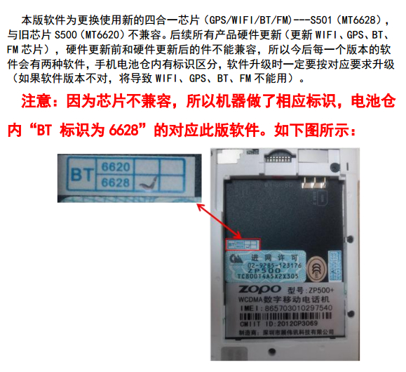

    ZOPO ZP500+ PLUS Original Firmware / Boot Image
    Okay, ich habe es nun hinbekommen. Mit der Firmware von dieser Seite: http://www.zopomobile.com/xiazai.php
    Achtung für alle anderen: es gibt zwei verschiedene Versionen. Bei mir hat nur die Version vom 09.10.2012 funktioniert.
    Es gibt auch ein Paper als pdf auf der Seite das die Versionsunterschiede beschreibt. Es gibt wohl einen Aufkleber auf der Geräterückseite unter dem Akku, der auf die Version hinweist. Bei mir fehlt dieser Aufkleber komplett, daher konnte ich die Version nicht ermitteln.
    PDF: Den Anhang ZP500PLUS_20120920.pdf betrachten
