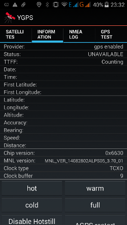

    Was mich etwas stutzig macht:
    Status: Unavailable
    Ist das so korrekt?

    Has du das gemacht? :
    • Select YGPS | INFORMATION | press "hot" | press "full" | press "AGPS restart | exit EngineerMode and Reboot totaly the phone

    Ja, genau so. Und nach dem Neustart dann geschaut, ob immer noch "unavailable" dasteht.

    Das von Dir geschilderte Verhalten lässt diesen Schluss zu. Entferne mal die Rückwand schau zunächst, ob die GPS Antenne noch unversehrt ist. Wenn ja, dann wird Dir nichts weiter übrig bleiben, als die Kontakte innen zu überprüfen.
    --- Doppelpost zusammengefügt, 26. Januar 2016, Original Post Date: 26. Januar 2016 ---
    Nutze mal den Log Reiter und schaue, ob überhaupt nach Satelliten gesucht wird.

    Du meinst den NMEA LOG Reiter?
    Woran sehe ich da, ob er sucht?
    Da kann ich zwar auf "start" tappen, aber was passiert dann da?
