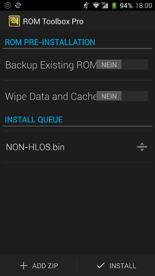

    Ich habe das mit Mega heruntergeladen. Da schlägt die Rom Toolbox schon an.
    Könnte man auf die Art schon ein Rom ohne Custom flashen?
