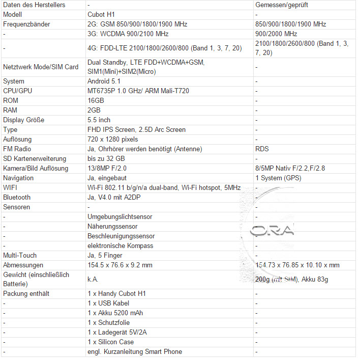

Technische Daten: (Auszug)

Bei der Dicke gibt es geringe Abweichung zu der Spezifikation des Herstellers. Nachgemessen 10.1 mm

  • Android 5.1 32-Bit
  • Verbaut ist ein MT6735P 64-bit Quad Core ARM Cortex-A53, der mit 1.0 GHz getaktet wird. In Verbindung mit der GPU ARM MALi-T720, wird eine Auflösung von 720 x 1280 px erreicht.
    Die Performance liegt bei reichlich 20000 AnTuTu (5.7.1) Punkten, für Gamer zu wenig.
  • ausreichender 2GB RAM
  • Von den 16 GB ROM stehen dem Nutzer reichlich 11 GB zur Nutzung in einer Partition zur Verfügung. Eine externe 32 GB SD Karte im Phone wird unterstützt. Das USB On-the-go (OTG) Feature ist voll funktionsfähig. Damit sind natürlich auch externe USB Speicher nutzbar.

Die Hauptkamera (Rear Camera) verwendet einen nativ 8MP (ov8865). Der vom Hersteller annoncierte Blendenwert von F/2.0 wird nicht erreicht. (F/2.2)
Die Rückkamera hat eine native 5MP Auflösung (ov5648), verwendete Blende F/2.8.
