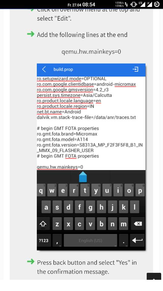

Per ADB die build.prop im Verzeichnis System auf den PC, mit entsprechendem Editor die im Bild gezeigte Zeile einfügen, build.prop wieder per ADB aufs Handy, per ADB reboot veranlassen...

Es ist zwar mittlerweile extrem rampuniert aber tatsächlich geht das ganze Display noch, nur eben die Sensortasten nicht.
Mit den Soft Buttons geht es wieder...schön ist aber was anderes :grin:

Ich glaube wir reden hier alle aneinander vorbei...
Soweit ich ihn verstanden habe ist ihm das Phone runtergefallen und nun gehen die Sensortasten nicht mehr. Deswegen möchte er die softkeys am unteren Displayrand (aber noch im Display) einblenden, um das Phone weiter nutzen zu können...
