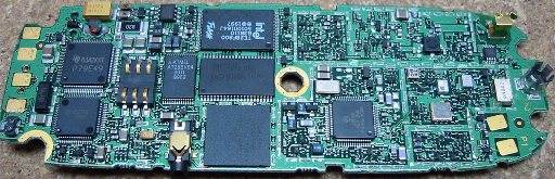

Wenn ich die Bilder so sehe wird mir schon klar wieso das Handy so gnstig ist das Leiterplatendesign erinnert an das vor 10 Jahren und ist ein Stecksystem was man individuell anpassen kann (muss nciht schlecht sein ist aber nicht sonderlich modern und effektiv)
Hier mal zum vergleich ein etwas teres Plattendesign eines bekannten Europischen Herstellers

dann nimm das teil bitte auseinander und versuche mal so viel wie m�glich �ber die verbauten komponenten zu ermitteln und zu dokumentieren. dann hier posten und nat�rlich ist JEDER helfer hier herzlich willkommen. es geht doch nur darum diesen thread zum sammeln von wichtigen informationen zu verwenden.
also wenn du bilder vom kompletten innenleben und m�glichst die bezeichnungen der komponenten nebst fotos selbiger posten k�nntest w�r das gro�artig. vor allem das verbaute tft nebst touchscreen ist von gro�em interesse.
