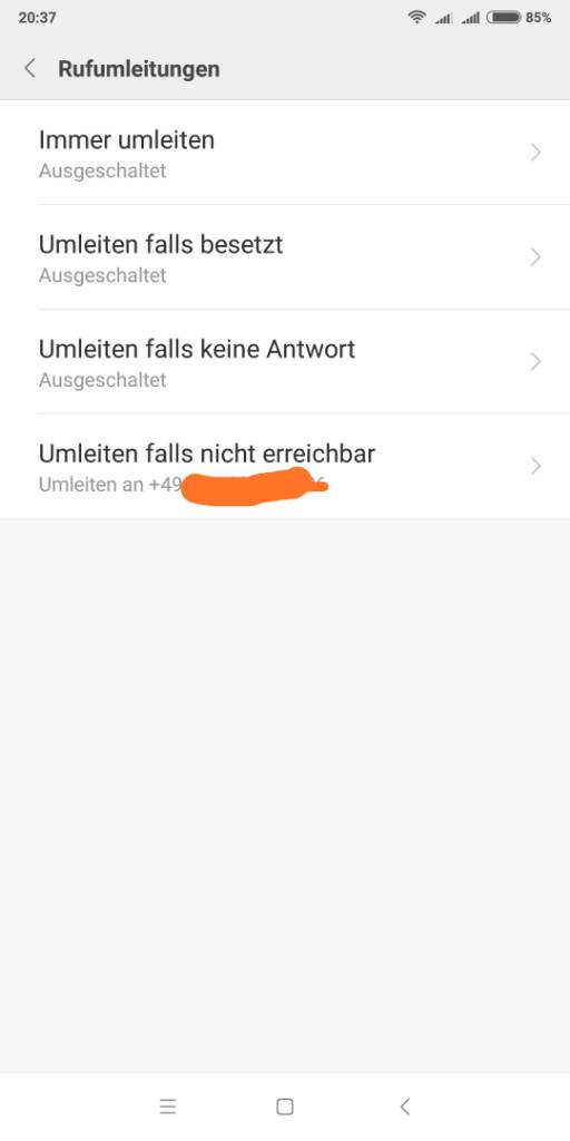

folgende Konstellation:
das RN2 hab ich bis Februar genutzt, dort steckte damals meine 1&1-Simkarte drin.
die hab ich mit dem Wechsel zum Mix2 natürlich in das neue Gerät übernommen.
im RN2 ist noch eine netzclub-Sim drin für den Notfall, das Gerät liegt nur noch daheim und dient dort als Radioplayer mit gleichnamiger App.
ich hatte nun das zweite Mal den Fall, dass eingehende Anrufe auf meine 1&1-Nummer nicht im Mix ankamen, dafür auf dem alten RN2.
Erklären kann ich mir das nicht wirklich ? ich hab (bewusst) keine Rufumleitung o.ä. eingerichtet.
hat jemand eine Idee ?

Asche auf mein Haupt :(
Ich hab nun doch mal die Einstellungen studiert - da war leider doch eine Rufumleitung zu der alten nc-Nummer eingestellt - bei "Umleiten falls nicht erreichbar". Ich kann mich nicht erinnern, dies selbst dort eingetragen zu haben.
Ich würde vermuten, dass dies beim Einrichten des Phones unbewusst passiert ist. Vermutlich hatte ich zuerst die nc-Sim im Sim-Schacht 1 und hab dann später getauscht. Die 1&1 Sim hat dann diesen Wert nicht überschrieben, nur die beiden oberen - "Umleiten bei besetzt" bzw. "Keine Antwort".
Bei den beiden Alternativen war meine 1&1-Nummer eingetragen, mit einer "13" nach der Vorwahl.
Ich hab dies erstmal gelöscht, die Nummer bei "nicht erreichbar" lässt sich nicht leer lassen.
Mich hatte die Verbindung altes / neues Phone irritiert. "Schuld" ist aber wohl mein "Rumspielen" mit mehreren nc-Simkarten ;)
