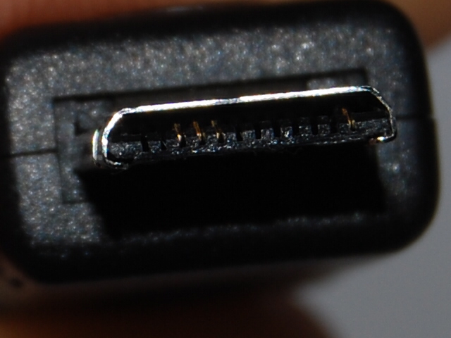

Hallo!
Grade habe ich mein i9 3g bekommen.
Als ich das usb kabel reingesteckt habe wurde es aufgeladen und es kam so eine auswahl.
Dann bin ich auf webcam drauf und es kam wieder das normale menü.
wenn ich jetzt das kabel reinsteck passiert nichts!
er läd nicht mal auf!
was soll ich machen???
Edit:
Die Kopfhörer erkennt er!
Ich hab ein bisschen dran rumgewackelt und er hat gesagt "auflader angeschlossen"
aber sofort danach "auflader herausgenommen"
komisch....komisch
Luppi
Pin 8 sieht nach hinten geschoben aus. mach mal den stecker auf da sind clipse an der Seite und der Metallrahmen ist oben auch nur eingerastet. Evt auch ne kalte lötstelle im stecker oder nen kabel ab.
jens
Ich bekomm den stecker nicht auf was soll ich machen?
es hat schon kurz funktioniert das müsste ja eigentlich heile gewesen sein
danke
