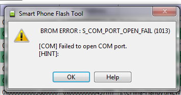

Und jetzt bekomme ich wieder ein BromError. Hatte ich unter XP auch mal, finde die Lösung aber adhoc nicht.
Habe das Phone am selben Port angesteckt, an dem ich auch den Treiber installiert habe.[DOUBLEPOST=1549113130][/DOUBLEPOST]Erledigt. Akku muss drin sein!
