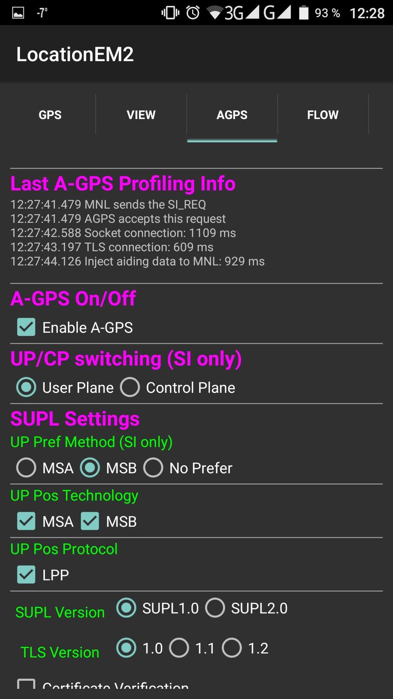

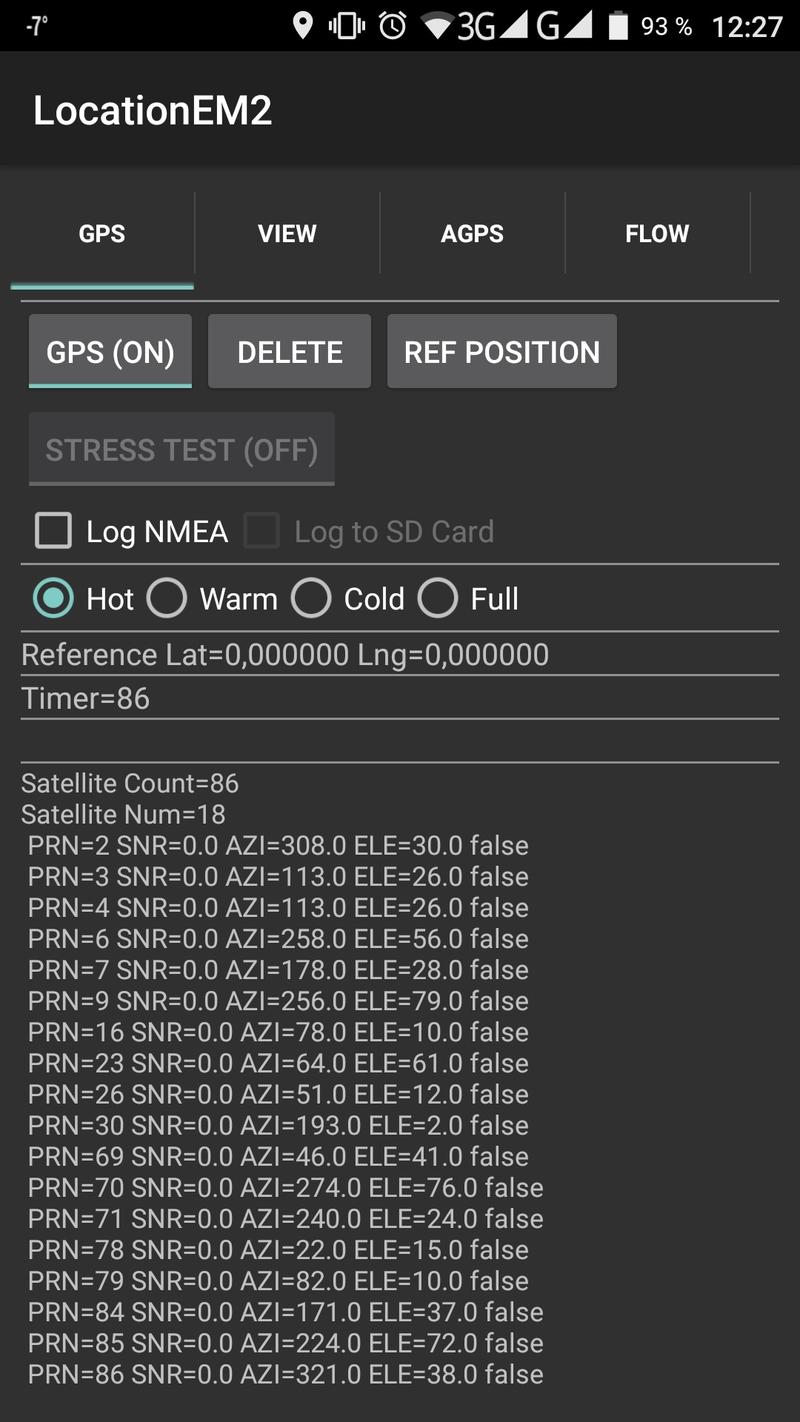

Gib mal *#*#3646633#*#* ein
Dann auf den Tab "Location" und auf dann auf den Tab "GPS"
Oben links klickst du dann auf "GPS (Off)" und sagst uns ob er unten anfängt zu zählen/arbeiten...

ja also hab das nach deiner ANleitung gemacht (außer LocationEM2 ausgewählt) und in der Tat wechselt dann auf "GPS On" und es arbeitet. In den log Meldungen steht dann am Ende aber immer "false" und wenn ich aus dem Engineering mode gehe, und dann wieder rein ist da nichts gepseichert dh ich muss wieder auf GPS/onOFF

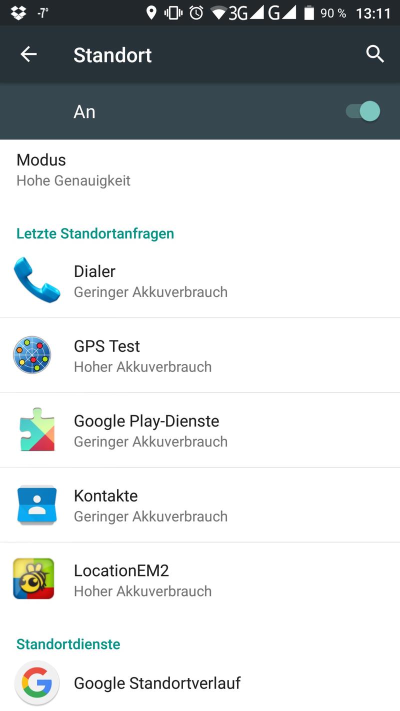

Poste bitte mal einen Screenshot Deine Systemeinstellungen "Standort".

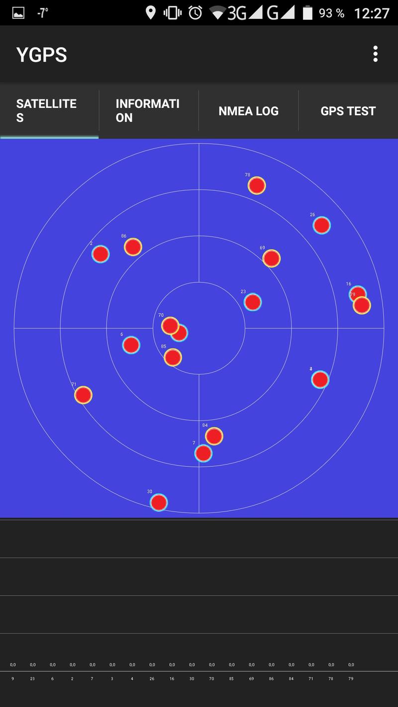

Wen Du keinen Reset machen kannst, dann starte mal im MTK Engineering Mode das YGPS. Dort im MEnu Information dann AGPS restart drücken und danach auf Satelliten...
