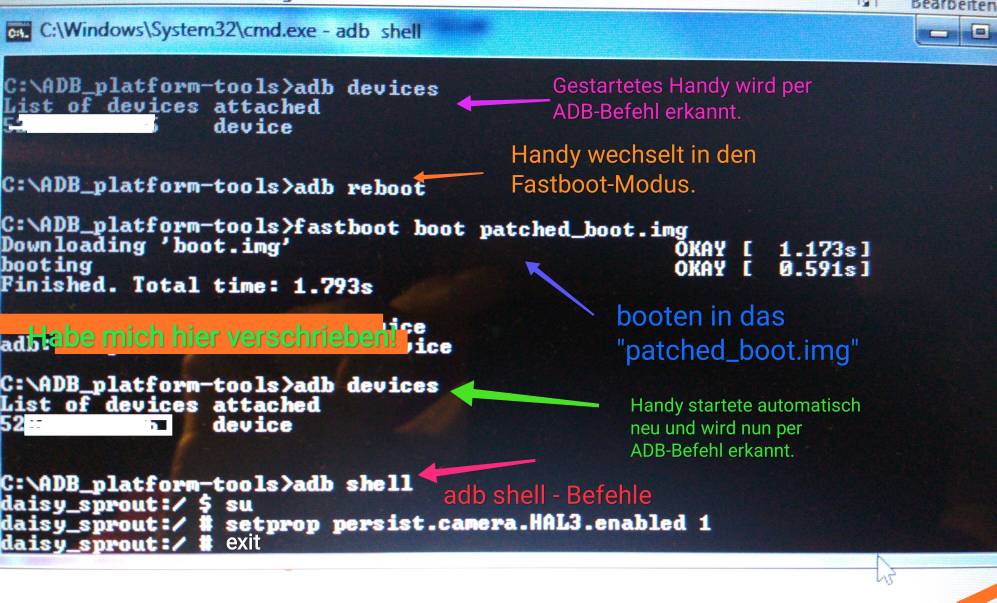

    7. Den installierten Magisk-Manager auf dem Handy starten (In Verbindung mit dem „patches_boot.img“ und dem ADB-Befehlen „adb shell“ und „su“ existiert temporär Root, bis zum nächsten Neustart. / In diesem Fall muss nur die „MagiskManager.apk“ Datei installiert sein!)
    8. Es folgen die Befehle für das ADB-Plattform-Tool (in Ihrer Shell / cmd):
    Code: adb devices
    Code: adb shell
    Code: su
    Das Gerät wird wahrscheinlich nach Root-Zugriff fragen, dies muss gewährt werden. Bei mir wurde es nicht abgefragt.
    Man befindet sich jetzt in der Root-Shell und gibt noch folgende Codes ein:
    Code: setprop persist.camera.HAL3.enabled 1
    Code: setprop persist.camera.eis.enable 1 (Frage: Ist das notwendig?)
    Code: exit

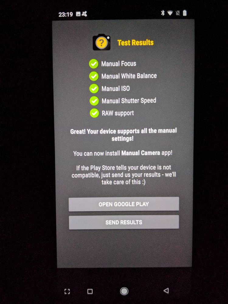

    15. Überprüfen ob Camera2 API funktioniert, zum Beispiel mit der App „Manual Camera Compatibility Test“.

    Dieser Thread steht im engen Zusammenhang mit dem Thread von folgendem Link und beschreibt den dort angesprochenen Weg Nr.1:
    www.chinamobiles.org/threads/mi-a2-lite-googlecam-mit-automatischen-ota-updates.55754/
    Der ADB-Befehl-Verlauf sah bei mir so aus (siehe Bild).
    Aufgrund der angesprochenen Situation, dass der Unlock bei mir nur mit einem Werksreset erfolgte, habe ich den Bootloader vorerst offen gelassen.

    Ja, der HAL3 Eintrag bleibt erhalten, Camera2API bleibt aktiv.[​IMG]
