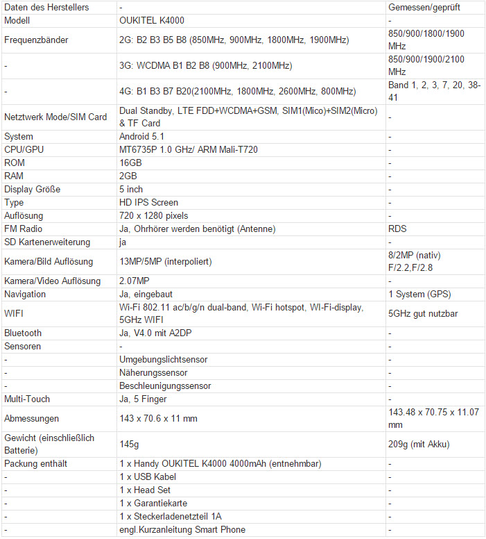

Technische Daten: (Auszug)

Geometrie und Overhead -- Ideale Übereinstimmung zwischen Messwert und Herstellerspezifikation
Es gibt keinerlei Abweichungen zu der Spezifikation des Herstellers

- Android 5.1 32-Bit
- Verbaut ist ein MT6735P Quad-Core, hier getaktet mit 1,0 GHz ARM Cortex-A53 64-Bit der in Verbindung mit der Mali-T720 GPU mit Unterstützung für die Open GL ES 3.1 und Open CL 1.2 APIs kommt.
Die Performance des SoCs liegt so getaktet bei knap 20.000 AnTuTu Punkten(5.7.1) Punkten. - eingesetzt wird ein 2GB RAM
- Von den 16 GB ROM stehen dem Nutzer etwa 12 GB zur Nutzung zur Verfügung. Eine externe SD Karte im Phone wird unterstützt. Das USB On-the-go (OTG) Feature ist voll funktionsfähig. Damit sind natürlich auch externe USB Speicher nutzbar.

Kamera -- Schnappschuss tauglich
Die Hauptkamera (Rear Camera) ist eine auf 13MP interpolierte mit einer Blende von F/2.2 für Fotos und einer Videoauflösung von 1920 x 1080 Pixel (1080p@30fps).
Die Rückkamera hat eine auf 5MP interpolierte Auflösung und einem Blendenwerte von F/2.8.
Die Kamera ist aber ausreichend gut für Schnappschüsse.
Die Qualität bitte beurteilt selbst. Ich habe Euch dazu genügend Bilder im Nativformat in den Test gestellt.
