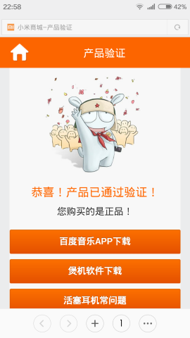

Am Kabel gibt es ein QR Kode Etikett womit man die Echtheit kontrollieren kann. Wenn original erscheint Mitu der dich gratuliert.
Nur ist die Frage ob dieser Kontrolle wirklich hilft gegen Fälschungen.
