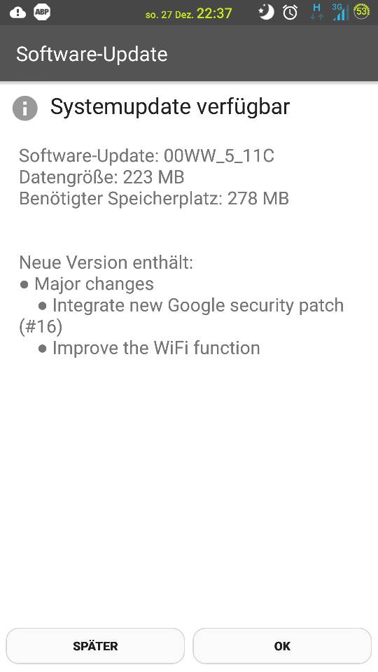

sixxten
kurze Frage,hat von euch schon jemand das Update auf 00WW-5-11C angeboten bekommen?
Wahrscheinlich wird es ja in dieser Form nicht funktionieren,da es es ja für das M812 ist.
Lasse mich aber gerne eines besseren belehren.
Gruß
fooox1
Gruß
Richtig, ignorieren. Warte auf die C von mir. Die ist dann auf das 810 angepasst.
