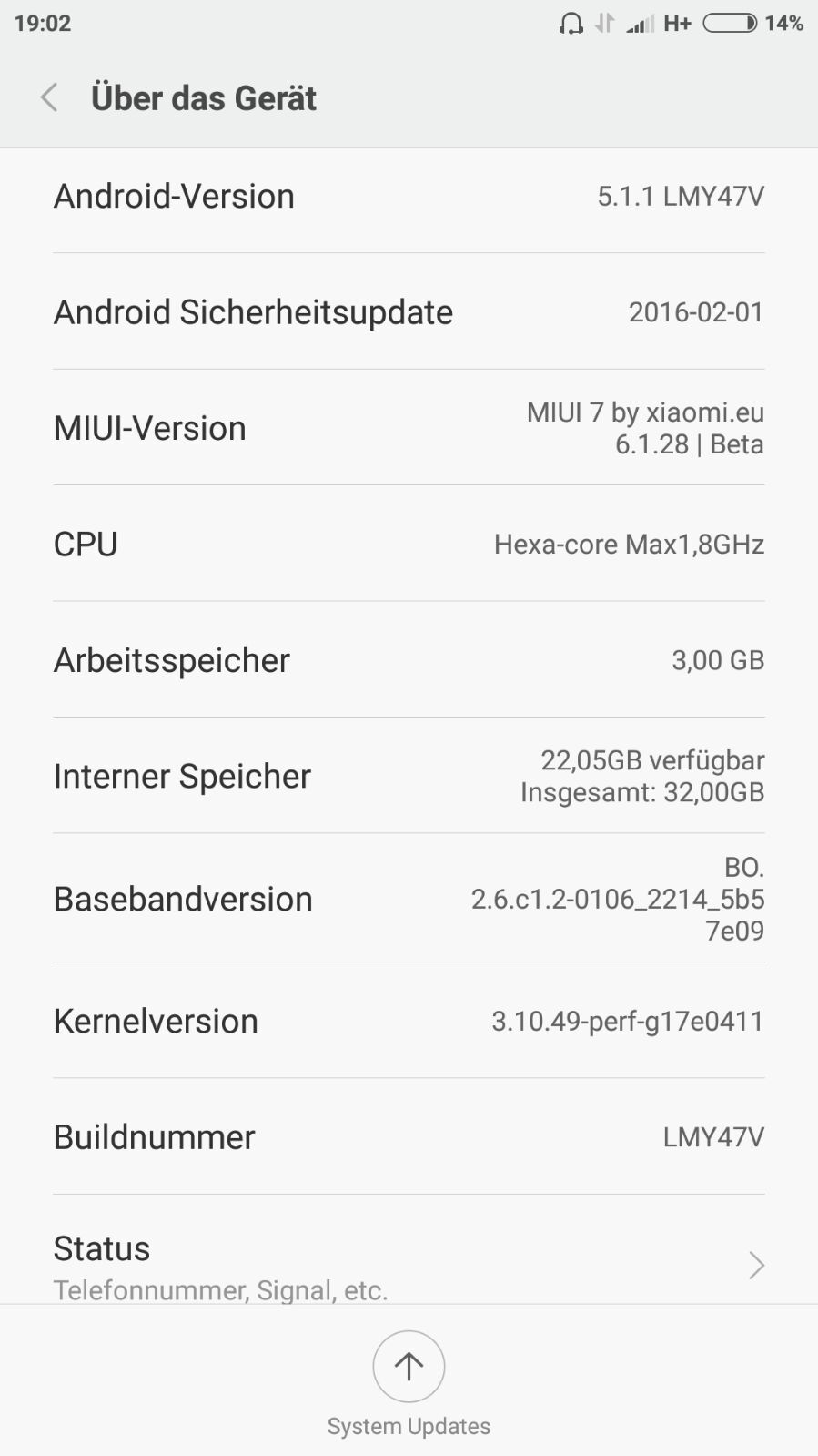

Bleibt der playstore, die Sprach- und Tastatureinstellungen erhalten, wenn ich vorab meine Daten mit der Cloud synchronisiert habe?
schafxp2015
Dann müsste doch ein TRWP Recovery drauf sein. Gerät ausschalten, Volume up + Power gleichzeitig gedrückt halten bis Recovery erscheint. Dann von der Shop ROM immer ein komplettes Backup auf SD Card machen.
Dann kannst du doch von xiaomi.eu eine MIUI7 stable (die mit dem namen "Libra") auf SD herunterladen und mit "install" im Recovery installieren. Die Apps müssten dabei wohl alle erhalten bleiben.
ggf ist aber vorher doch ein factory reset (wipe) ratsam. Dann müssen aber alle Apps außer Playstore neu aufgespielt werden
