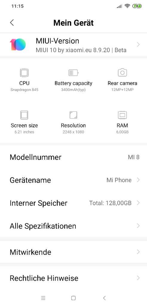

Ich habe ein Xiaomi Mi8. Das Gerät ist unlocked. Twrp ist auch schon drauf.
Aber welche Firmware ich aufspielen will (xiaomi.eu, MIUIAM_MI8, globeROM)
Das haut nicht hin. Twrp geht, nach dem Neustart kommt ja die Installation der
Firmware auf dem Handy. Das läd und läd und kommt zu keinem Ende. Könnt Ihr ir da weiterhelfen.
Weiß einfach nicht mehr weiter.

Jetzt gibt es was neues. Habe mir die neuste Firmware geladen. Jetzt geht die Kamera nicht mehr. Habe schon alles gelöscht und eine neu Firmware geladen, aber sie geht immer noch nicht. Hoffe Ihr könnt mir wieder super helfen.
XCrawlerX
Ich habe mir die xiaomi.eu_multi_MI8_8.9.20_v10-9 geholt. Und mit TWRP installiert. Dann ging die Kamera nicht mehr. Dann alles gelöscht mit TWRP und dann mal die Globerom versucht. Die Kamera geht auch nicht. Auch schon denn Speicher der Kamera zu löschen. Geht leider nicht.

Dank Dir. Ich habe kein Root auf dem Handy. Habe mal Format Data gemacht und neu aufgespielt. Hat aber nichts gebracht. Kamera kann man öffne, aber das Bild bleibt schwarz. Wenn ich von Kamera auf Filmen ändere, kommt Fehlermeldung und stürzt ab.

Habe die Global Stable Fastboot ROM mit dem Miflash tool geflashen, aber nichts neues. Denke die Software für das Kameramodul hat sich verabschiedet. Denn die automatische Helligkeit geht auch nicht.Habe mein MI 8 bei TS gekauft. Denkt Ihr, die können was machen? Aber Danke für Eure Hilfe.
