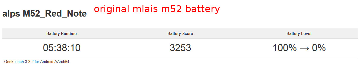

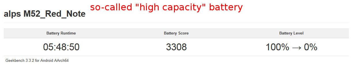

Heute Nacht habe ich dann beide Akkus (Original und "high capacity") durch den Geekbench laufen lassen. Damit sollten reproduzierbare, aussagekräftige Ergebnisse zustande kommen. Hier das Ergebnis:
Original-Akku:
"high capacity" Akku:
Wie man sieht, hat der "große" Akku ca. 10 Minuten längere Laufzeit = 2,8% längere Laufzeit.
Dies kann man noch getrost unter "Meßtoleranz" abtun.
Also kann man sagen, die Akkulaufzeit ist eigentlich gleich, dementsprechend wohl auch die Kapazität.

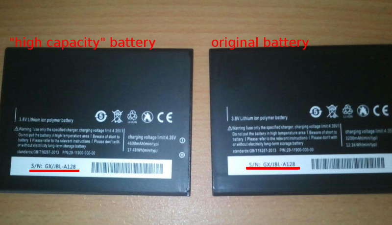

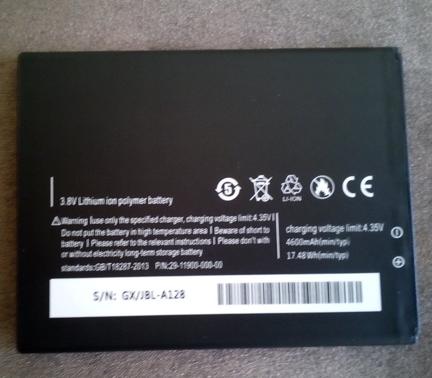

Noch viel klarer wird der Fake, wenn man sich folgendes Bild anguckt:
Auf beiden ist zwar eine unterschiedliche Kapazität aufgedruckt.. Doch wenn man sich die Seriennummer mal näher anguckt, haben komischerweise beide Akkus ein und dieselbe Nummer.
Das spricht also stark dafür, dass es sich um umgelabelte Originalakkus handelt. Dementsprechend wohl auch mit der normalen Kapazität eines Originalakkus.
Das einzige was eventuell okay ist, dass der Akku dadurch einigermaßen "Qualität" haben dürfte, halt wie der Original-mlais-Akku auch.
