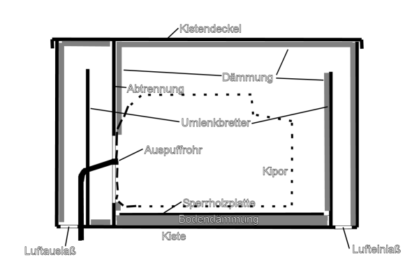

    Hier hat jemand eine Skizze gemacht wie die Luft mindestens geleitet werden würde:
    https://www.wohnmobilforum.de/bilderdienst/up/Kiste_8424.png
    (https://www.wohnmobilforum.de/w-t64479.html)
    Und da passt ein solcher Querstromlüfter mit seiner länglichen Form doch perfekt in so einen "Knick".
    Der Ersteller der Skizze presst das Heck gegen eine große Öffnung im inneren, damit er ohne extra Lüfter auskommt.
    Ich will mir aber die Möglichkeit eines Temperatur-geregelten inneren Lüfters offen lassen.
    Außerdem würde ich die Kiste auf den Honda EU10i anpassen wollen, weil der etwas größer ist. So die Kiste theoretisch auch mal für diese "Legende" eingesetzt werden könnte.
