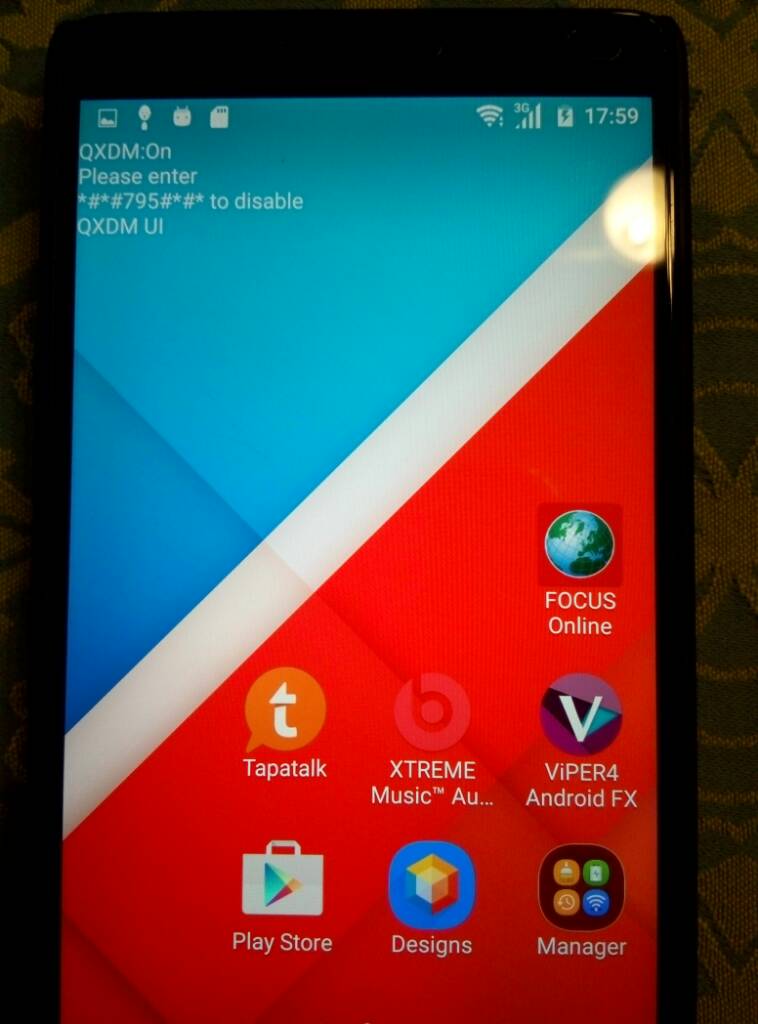

Sodele. Hab eben neu geflashed und festgestellt, dass sich sämtliche Absurditäten und Pannen gestern ereignet haben. Nun läuft es scheinbar rund.
Ich habe aber eine Frage:
Was ist QXDM? Ich habe gegoogelt und bin auf das Qualcomm - Diagnoseprogramm gekommen.
Ist das so korrekt? Sollte ich die Eingabe machen oder was ist damit los?
fooox1
Was hast du wieder angestellt?:( Habe ich noch nicht gesehen. Wird wohl nur probieren helfen.
Ok, eingeben und im nachfolgenden Fenster Schieber auf off. Dann ist es weg.
Andreas G
Krass....ich finde wirlich alle Tricks. Weiß natürlich wieder nicht, was schief gelaufen ist.
Wie immer.
Gut - Leistung ist auch nicht so dolle. Vieleicht hängt es damit zusammen. Aber andererseits läuft das Moped.
Ich geb mal den Code ein...
Andreas G
Aha. Das kam vom mitgelieferten Power-Monitor. Nach Eingabe kommt man in die App und kann deaktivieren.
Also alles gut und richtig.

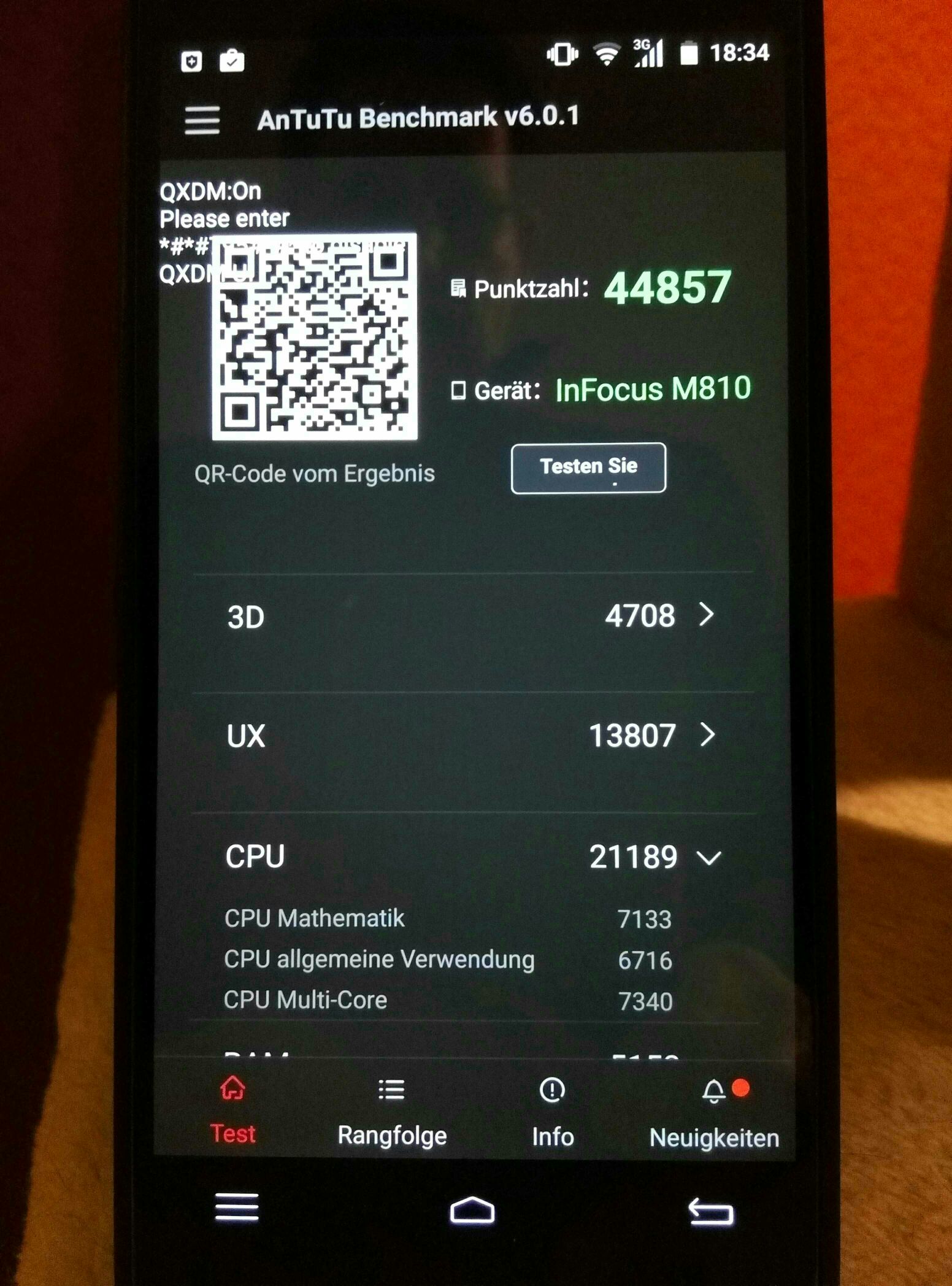

Andreas G
Hmmm. Ich weiß ja nicht mit welchem Antutu. Das sieht komischerweise auch immer anders aus. Ich starte neu und wiederhole mal.

54,365
837,703
