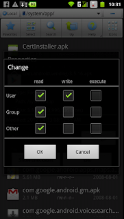

Mit dem ES File Explorer die APKs in den system/app Ordner kopieren und die Rechte anpassen:
Handy neu booten und hoffen, daß alles geklappt hat ;)

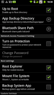

P.S.: Beim ES File Explorer muß man in den Einstellungen Root-Rechte festlesgen, das könnte so aussehen:
