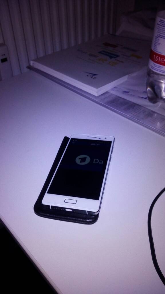

Irgendwie hat sich mein Bluboo "aufgehängt". Habe in der ARD Mediathek rumgesurft und ein Stream geladen, plötzlich friert der Bildschirm ein. Nun kann ich die Batterie nicht rausnehmen und anders als mein altes thl5000 hat es keinen offensichtlichen Reset Knopf.
Wisst ihr zufällig wie man das Telefon reseten kann? Also nicht komplett alles löschen, sondern nur das "Batterie raus" oder "Strom weg" simulieren? Denn so hätte man es ja bei den alten Geräten gemacht. Würde danach bestimmt wieder gehen, es hängt eben nur.
@Ora hast du da eine Idee? Bild lade ich gleich mal hoch.
Grüße Jens
Brooklyn701
Ja das mit den 10 bzw. 15s lief ja nicht. Also es ging irgendwann ganz von alleine.
