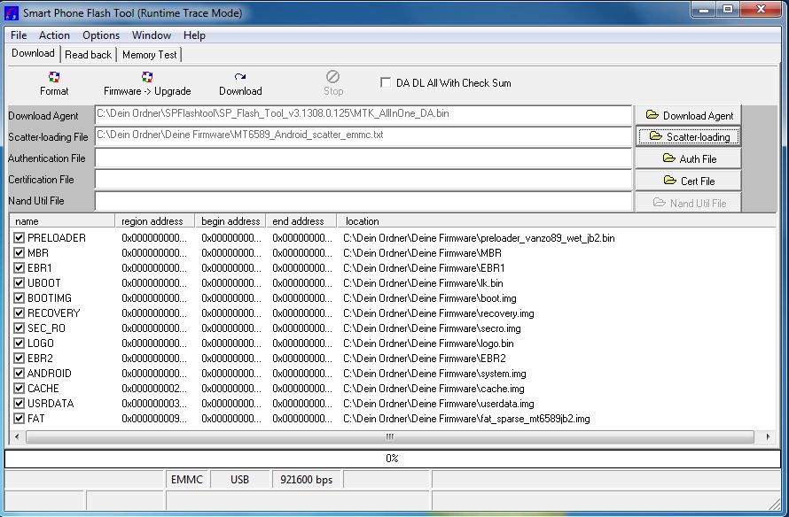

@Rumpelstilzchen, schon mal vielen Dank, auch an die Anderen. Mal sehen, ob ich damit klar komme. Mein Problem was ich haben werde, ist das Handy mit dem PC zu verbinden und das es erkannt wird. Aber ich werde es erstmal versuchen. Gebe dan Rückmeldung.

Ich würde ein neues Flashtool benutzen!
Diese Fehlermeldung sagt nur, dass die PMT geändert wurde und du nun über "Firmware Upgrade" flashen mußt. Statt "Download benutzt du "Firmware Upgrade" !
Ich würde an deiner Stelle versuchen das Phone in den Recovery Mode zu booten, dann mit dem Droid Tool eine aktuelle Scatter vom Phone zu erstellen und damit dann ein neues System image zu flashen. Dies hier scheint auch nicht die richtige von deinem Phone zu sein.

Diese Fehlermeldung kommt. Kann ich nochetwas tun???
Die kommt daher weil die ROM ein anderes Layout hat als die die bereits drauf ist.
Ergo: wohl doch nicht die richtige.
Ich wäre lieber vorsichtig die ganz zu flashen, bei dem Modell sind unterschiedliche LCDs verbaut worden. Mit der falschen hast du dann nen black screen.
Einfach nach gleicher Methode weiter versuchen, ROMs gibt es genug: click
Ist zwar etwas aufwendiger aber die sicherste Methode :)
@dorschdns : zum system.img gehört normal auch immer der Kernel. Mit dem falschen Kernel läuft auch das System nicht, oder?
Rumpelstilzchen
Ich hatte Fälle, da mußte ich beides flashen - bei anderen lief das neue System auch mit dem alten Kernel.
Denke das liegt daran wie nahe die Hardware zueinander passt?
Natürlich muss die Android-Version die selbe sein. Aber im Kernel stecken auch die Treiber für Wlan usw.
Wenn da die Hardware 1:1 ist dann fein, wenn nicht dann tut sich halt nix.
