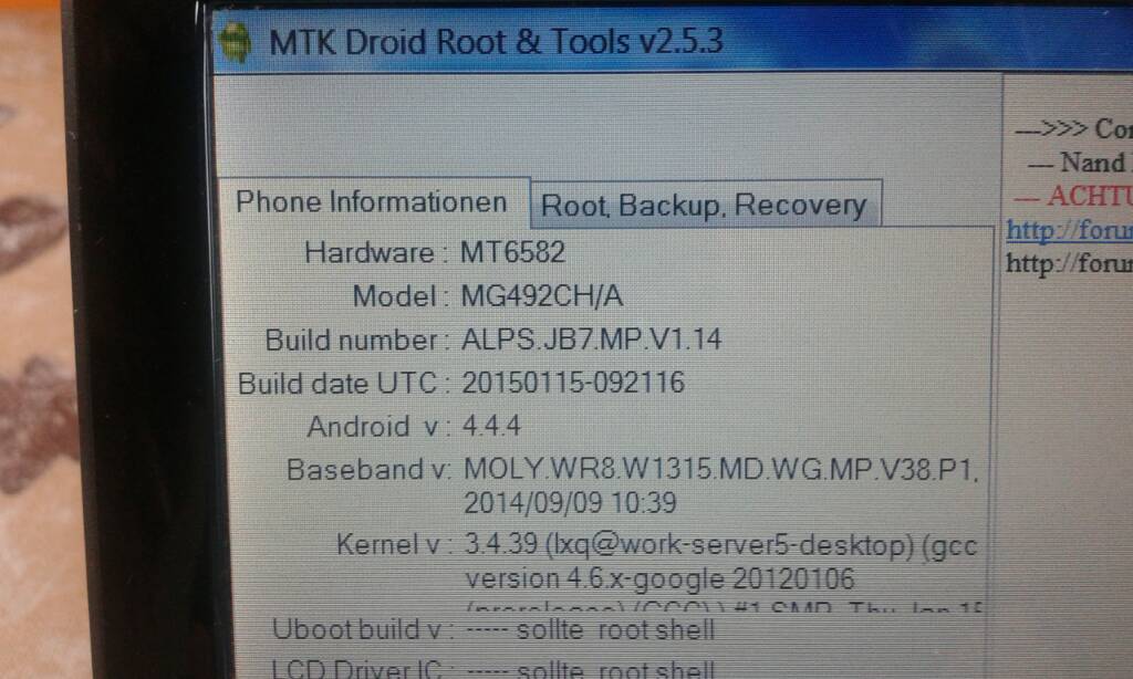

    Also laut Droid Tools ist das Ding:
    MT6582
    alps MG492CH/A
    benrui71_e_lca
    Build ID: ALPS.JB7.MP.V1.14
    Baseband - Version:
    MOLY.WR8.W1315.MD.WG.V38.P1
    Kernel v. 3.4.39
    ich habe keine Ahnung was ihr für Daten benötigt um mir helfen zu können aber lasst es mich wissen und ich schreib sie euch.

    Hallo, ich bin mir nicht sicher, bei mtk droid tools sagt er mir das ein ubif System (oder so ähnlich) drauf ist und ich meine gelesen zu haben das sei nochmal was spezielles und dafür ne Rom zu finden sei nicht so einfach.
    es wird mir auch angezeigt das Android 4.4.4 drauf läuft, und da ich echt schiss habe da mehr kaputt zu machen als heile bin ich echt skeptisch.

    Ach ahja bootloader wird als unknown angezeigt [​IMG][​IMG]
