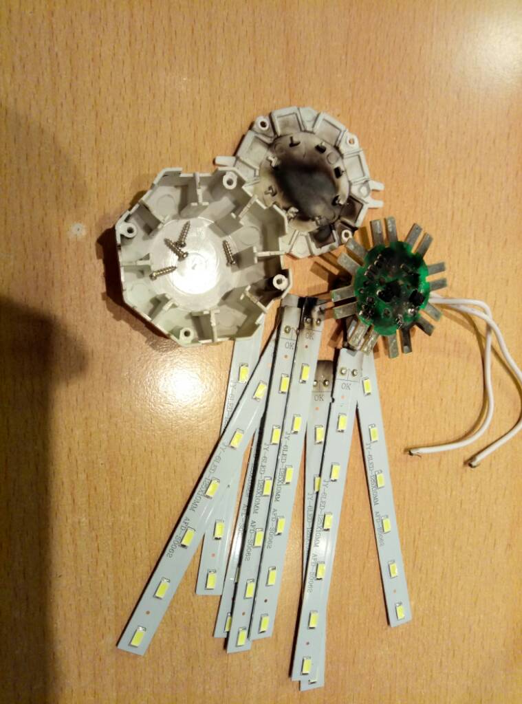

Jetzt muss ich Euch was erzählen, das entweder meine Blödheit beweist oder aber doch, dass die 12 Watt Lampen aus diesem Angebot gefährlich sind. (https://www.gearbest.com/indoor-lights/pp_266926.html)
Ich habe ja 2 5erPacks dieser Lampen geordert. Nachdem ich die ersten zusammengebaut hatte, habe ich gesehen, dass nicht immer alle Stäbe leuchten. Ich habe ich mir zum Testen ein Kabel genommen mit Stecker, damit ich nicht jedesmal an der Decke montieren...feststellen ob alle gehen...wieder ab usw. Manche LED Stäbchen haben wohl nen Wackler. Eine solche Lampe hatte ich vor mir auf dem Tisch. Da ein Wackler drin war, hab ich den Sitz der Stäbchen überprüft und dann das ganze Ding leicht geschüttelt. Beim Schütteln habe ich dann sowas von eine gewischt bekommen, mein lieber Schwan!Ich habe daraus gelernt: Ich fasse keinen Teil dieser Lampen nochmal an, wenn sie angeschaltet sind!

Habe die 20W mit 5 LED pro Streifen.
Bei einer Lampe habe ich die Streifen auf 3 LED gekürzt weil zu groß für die Lampe.
Funktioniert alles bestens.
Das Zentralmodul ist immer das Gleiche.
wie hast Du die gekürzt? Einfach oben abknipsen hab ich versucht, da funktioniert der ganze Strip nicht mehr!
@Kriemhild
Auf den Streifen sind Leiterbahnen (Lack vorsichtig abkratzen),
da musst Du schauen wo Du kürzt und dann noch eine Brücke löten.
Habe aber das Schema nicht mehr im Kopf und werde die Lampe nicht deswegen demontieren.
leechseed
Sag doch das die Teile Schrott sind. :grin:
Auch wenn du in #94 anderer Meinung warst. Das mit den Strips und fehlenden Abschirmung hatte ich auch schon irgendwo/-wann erwähnt.
Aber abknipsen und löten funktioniert, Schema braucht man dafür nicht wirklich. Frage ist nur wie lange das hält und das macht die Teile aber auch nicht besser.
Ich hab zehn für lau bekommen, würde sie dennoch noch immer niemanden empfehlen.
