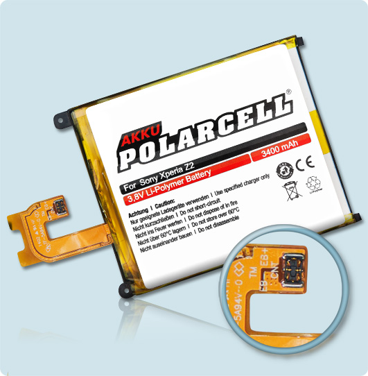

Ja stimmt . lieber den Akku geschrottet für grade mal 16 EUR als mein "geliebtes" Zero :)
Ich werde es erneut probieren nun mit diesem Akku , der hat die Maße 74 x 61 x 5 mm Und die Maße vom UMI Akku sind folgende : 85 x 58 x 5 mm
Ich habe bereits den Verkäufer kontaktiert und nach gefragt ob man den Plastikrahmen entfernen kann und sich aus diesem Handeln die Maße verkleinern.

Ist das nicht der "falsche" Akku, wurde nicht der vom Z3 eingebaut ?

Ich stelle ja gewissermaßen mein UMI Zero extremen Bedingungen aus . Den Akku den ich als erstes getestet habe war ein komplettes Desaster. Zum Glück nahm das Gerät was ich nun bestätigen kann keinen Schaden. Mein UMI Zero läßt sich auch wieder "schnell" laden mit dem original Ladegerät.
Noch hat der Verkäufer dem ich eine Nachricht geschickt habe nicht geantwortet . Halte euch auf dem Laufenden...
