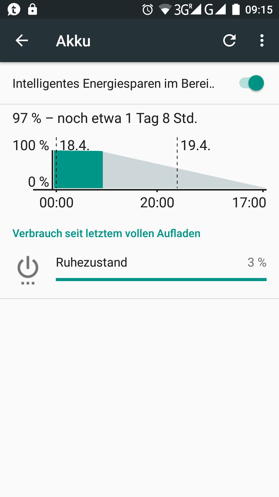

so sieht das von gestern bis heute aus . Es sind kaum Apps installiert .
Gestern aufgeladen , am Nachmittag abgeklemmt

Standby-Betrieb von gestern auf heute in 8 Std gerade mal 1%.
