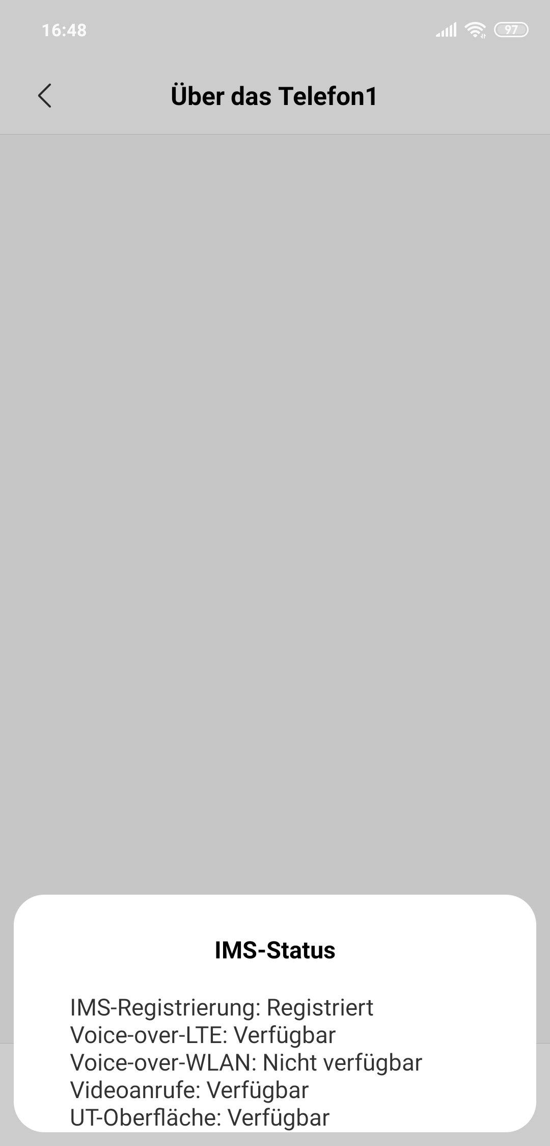

Mit
*#*#4636#*#*
Telefoninformation
Mehr
Ims Status
Kannst du sehen, ob die Einstellungen funktionieren.
