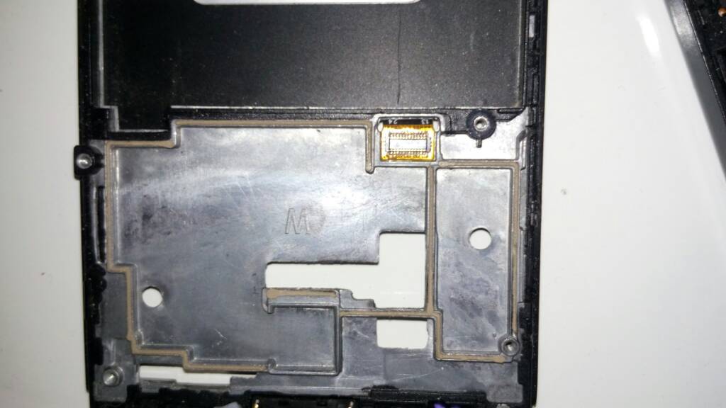

Der Audio-Erzeugungsteil selbst ist übrigens nicht betroffen - über Bluetooth Kopfhörer klappt die Wiedergabe auch, wenn Lautsprecher/Kabel-Kopfhörer gerade mal nicht wollen. Könnte also durchaus was mit der kürzlich genannten Flachband-Verkabelung zu tun haben. Warte noch auf die Bilder von smilie108 (er hat es hoffentlich noch nicht vergessen ?)
smilie108
Das Flachbandkabel das von unten nach oben geht
Mhm und das mit der klinke Buchse is auch keine blöd Idee hatte es auch schon mal da waren vom arbeiten metallspäne drin dann zeigt er kein headphone an aber der untere ls ging auch nicht mehr vermute aber das es eher die verstärker Endstufe kurz schließt oder so m all schauen wenn was findest gib Bescheid

Smilie108 erstmal Danke für die Bilder. Das Flachbandkabel ist dann bei den beiden 13-24 Steckern aus den beiden oberen Bildern dran, oder wie? Oder geht das hintenrum durch? Wie ist denn das Kabel überhaupt befestigt? Ist das angeklipst, kann man das abmachen ohne was zu beschädigen?
smilie108
Jop das ist das was da so rausschaut geht hinter dem Display rauf und ist mit Klebeband ähnlichem Band eingeklebt kann man abziehen und wieder aufklebeben wenn man vorsichtig ist

Smilie108 - hast Du zufällig noch einen Lautsprecher übrig? Habe den mittlerweile in Verdacht, dass er der Schuldige ist. Habe nämlich festgestellt, dass der im Fehlerfall keineswegs ganz stumm ist, sondern noch leise und heiser vor sich hinkrächzt. Die Steckverbindungen habe ich mir übrigens angesehen, aber das scheint zu passen (habe keinen Peil, ob ich die obere nach dem Abziehen wieder fest draufgebracht habe, da kommt man ja überhaupt nicht mehr dran beim Draufsetzen der Platine. Aber es ist zumindest nicht schlechter geworden als vorher - allerdings auch nicht besser). Mittlerweile ist der Fehlerfall auch nicht mehr die Ausnahme, sondern die Regel...
Gibt übrigens ein neues 4.2.2 ROM auf Needrom, "JYG3 FlickAir V3"
smilie108
bei der unteren steckerverbindung kannst die platine zuerst anstecken und dann einschwencken. oben merkst due es weil das mainboard sonst eh ned richtig reingeht. lautsprecher und micros habe ich micros noch 3 oder 4 neue hatte mir ein paket aus china bestellt da waren 5oder so drinn. Lautsprecher sind noch von defekten eräten übrig ( mainboard defekt usw.
