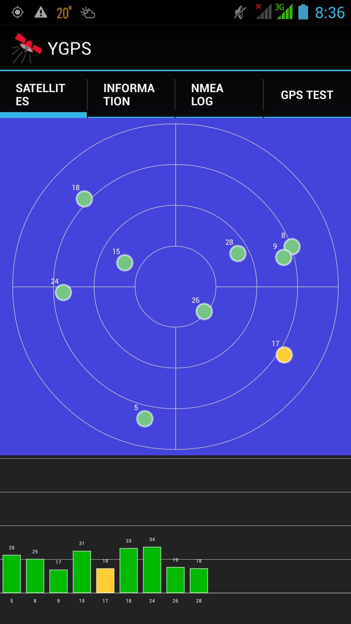

Diese allgemeine "Randschwäche" kann ich aber hier nicht erkennen. Ist ein chinesisches Handy.
im Auto mit mobiluncle aufgezeichnet:)

Das liegt daran, dass sie sich in deinem Bild ja auch gar nicht am äußersten Rand befinden.
"Äußerster Rand" heißt genau das: Äußerster Rand. Comprendes?
Davon ab: Diese Empfangswerte sind insgesamt mal wieder typisch schwach. Darüber täuscht auch die andere Färbung der Balken bei YGPS im Vergleich zu GPS-test nicht hinweg.
Schlechter Versuch... Ora.
Dieser schwache Empfang deckt sich übrigens mit meinen eigenen Erfahrungen mit China-Handies. Das einzige, welches stärker war, war das G4. Aber auch das kommt bei weitem nicht an z.B. ein S3 heran.
Auf meinem S3 empfange ich viel stärker.
Ansatzweise kann man es aber dennoch schon an der Nummer 17 erkennen.
Kommt auch noch darauf an, ob man in dieser Richtung z.B. durch ein Haus die Sicht versperrt hat oder nicht.
Beim Sat Nr. 26,25 und 28 wird das nur schwer möglich sein.
Andererseits kann es auch schonmal sein, dass selbst ein am Rand befindlicher Sat noch manierlich empfangen wird, wenn in dieser Richtung gerade keine Beeinträchtigungen vorhanden sind (Wolken,Atmosphärisch,Häuser, Reflexionen usw.).
Viele Male testen, das Prinzip verstehen... und dann den Trend erkennen... ist gar nicht so schwer. Das solltest selbst Du hinbekommen.
Der Trend heißt: Am Rand ist weiter weg und tiefer und wird deshalb tendentiell schlechter bis gar nicht empfangen als die Mitte.
Tu mir doch bitte den Gefallen und unterlass diese ewigen sinnfreien Einwürfe. Befass dich erstmal mit den Grundlagen der Materie, ehe Du unwissend in den Raum rufst.
